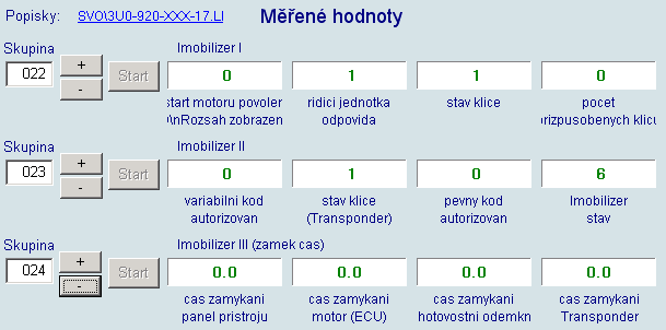

Po vymene zámkú a klíču (po krádeži jediného klíče) chci prispúsobit immo a nelze, zadám pin kontrolka se rozsvítí , jestli zadám pocet klícu 0 zústane jenom chyba
01176 - klic
65-10 - neopravnen - Sporadická
Jestli dám pocet klíčú 1,2 nebo 3, kontrolka zacne blikat a zústane
01176 - klic
01179 - chybne programovani klicku
35-00 - -
Klíče mám z vraku stejného auta
Objednací číslo řídící jednoky: 3U0 920 840 A
Systém a/nebo verze: KOMBI+WEGFAHRSP VDO V05
Kde je zrada ?
