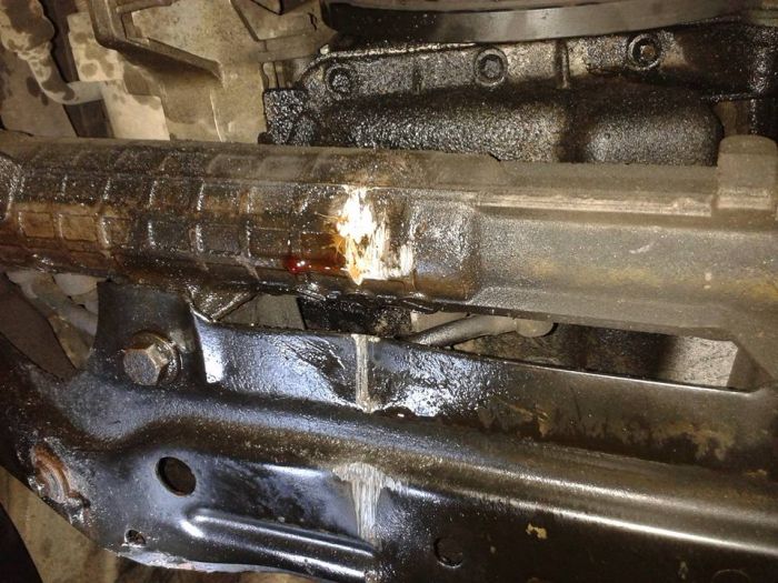

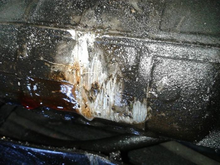

Zdravim, dneska proti mně vyletěl někdo do protisměru a musel jsem navštívit škarpu, ze který jsem potom vycouval. No a o kraj asfaltu nebo nějakej šutr ve strouze jsem škrábnul hřeben řízení. O urvanejch deklech zespoda ani nemluvim... Tak jsem z toho po tmě doma vyšrouboval zbytky těch plastovejch deklů a dal kyblík pod ten hřeben, aby olej nekapal na zem. Kámoš vedle z vesnice je hodně šikovnej zámečník, říkal že jestli je to nějaká slitina hliníku, tak mi to zavaří. Zejtra to chci vyndat z auta, nejsem automechanik a chci se zeptat, nevíte někdo přesnějc z jakýho je to asi materiálu? Podaří se mi to normálně vyšroubovat z auta a pak to tam zase dát? Nevedou tam nějaký hadičky od oleje k tomu, nebo nevim, achjo... :-D Je tam akorát malinká prasklinka na tom ježku ze který kape olej, podle mě by stačila zavařit, tak uvidim co s tim provede, ale musim to napřed vyndat z auta a očistit...
Díky za každou radu :)

Jasny, zavar to. Vzdyt je to jenom rizeni. Nechapu jak muze nekoho napadnout takova pi... kdyz se cele rizeni prodava okolo 2t.......

ta stena bude uz dost oslabena ja by som to nevaril ale ako ti radi bmwrepair radsej zozen druhe

Seženu nový, dneska jsem ho skoro vyndal, akorát mi chybí odpojit trubičky co vedou olej do toho čerpadla a chladiče, nemůžu se k tomu skoro dostat, natož to povolit, je to 22ka klíč, chtělo by to dětskou ruku s pevným stiskem, jak říká táta :roll: Je to pod nápravnicí nebo co to je, a dá se k tomu fakt blbě dostat. Odevšud jinud to mám už odšroubovaný...

Tak je to zavařený, zejtra ráno to tam dám a snad to nepoteče :) Jojo, dělal jsem to zespod auta a přístup k tomu fakt, jako k penězům, né-li horší... Pokud teda člověk neni politik. Si občas člověk říká zlatá felicie, výměna startéru a altíku řádově minuty a na tomhle? ... :-D

uvidíš no, hliník a kór promaštěnej ve vaří špatně, pění to, propadá se....navíc to řízení bude určo slitina z různých komponent

Krasnej blivanec:) Se ti divim, brecis jak spatne se to vydelava a budes to delat nekolikrat. Kdybys hned koupil jiny, vydelas na tom.

Dělal mi to známej co se živí vařením hliníku, opravováním hliníkových věcí, ze slitin atd... Tak snad to držet bude, no uvidim :) Zatim mě to stálo dvě stovky + nějakej čas, tak při nejhorším mě to ten čas bude stát dvakrát a navíc prachy za novej hřeben...

Tak je to tam, zatáčí to a nic naštěstí neteče :-D Díky za toho šikovnýho kluka, ale od mala jsem se hrabal ve fichtlech a všechno jsem dělal nějak na koleni... :D Ještě dodám že šel z pátý třídy na gympl, pak dva roky bojoval s rodičema že chce na průmyslovku, bohužel boj prohrál a teď je ve třeťáku na čvut elektrotechnice a je mu 21, uf poprvý po asi 250 příspěvcích jsem tu napsal svůj věk ... :-D Tohle nic neni, strejc měl dřív liazku návěs a dělal autodopravu, včera jsme o tom s bratránkem kecali, to bylo furt něco. Někde ho to nechalo, dostal to domu ve dvě ráno v zimě, do šesti dělal venku při halogenu těsnení pod hlavou, jak to dodělal skočil za to a zas letěl... :) Jenže lidi neplatili, teď jezdí na kamionu on i bratránek.
