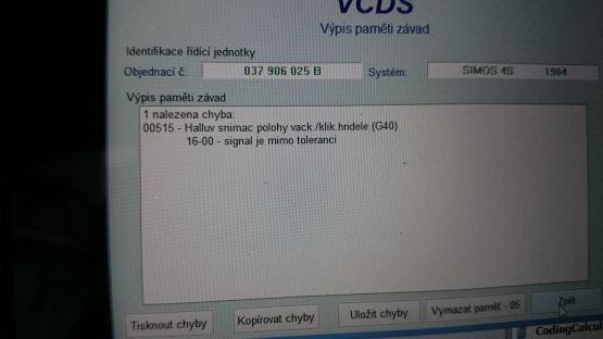

Vag píše 00515 - Halluv snímač G40

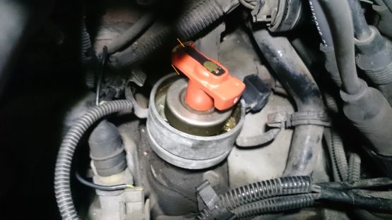

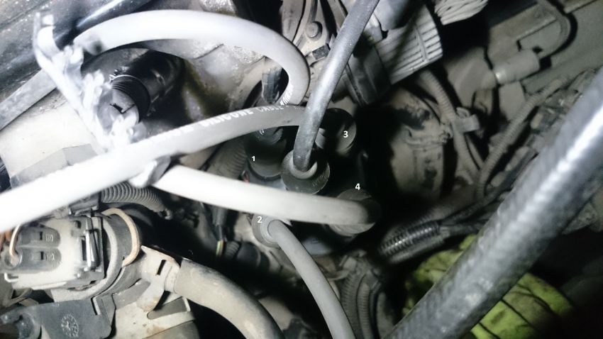

na fotkach přikladam jak jsou zapojené kabely do rozdělovače očísloval sem to tak jak to mam dle valcu bráno 1 valec u rozvodů
Ryska na palci sedí s ryskou na tele rozdelovače z od toho jsem dle "jak na to" usoudil že tam má být první válec

ono to spíš vypadá na potočený rozdělovač, jenže na to musíš mít stroboskop, ve vagu zapneš program který zenemožní řídit předstih a pak si ho podle stroboskopu našteluješ na potřebné místo otáčením rozdělovače, helák je v rozdělovači,
rychlá rada že si očmárneš rozdělovač a zkusíš pootáček doleva přidáváš doprava umíráš, než povolíš rozdělovač tak mrkni jestli tam není otlačené viditělné místo že bys zrovna potočil tak kde byl původně a utáhl, ty vidle vo ho přitláčí kledně sdělej a mrkni,
jinak po chloupkách přidávej a jezdi, kakoliv vrátíš na očmárlé místo
a s rozvodama se nehýbalo?

Miloš má pravdu jenom než to rozděláš koukni na šrouby kolem rozdělovače a tak celkově na špínu, jestli s tím bylo hejbáno.. Podle toho co píšeš že dělali není důvod ten předstih rozhodit. Ale třeba se na tom někdo vyučil.

Pa ty kabely mám správně?
Hlavne pozor, jen doplnim, pokud delas vypis pameti při zaplem zapalovani a motor stoji, tak vypis Hallova snimace není chybou.

je normálně uloženej v pameti zavad
uiqjirka
Příspěvky: 1293
Příspěvek od uiqjirka »
I při bezicim motoru?Pri stojicim motoru je normalni, ze je v zavade.

S tím rozdělovačem je to jednoduché,klika na značku,rozdělovač palec na značku hotovo.Píše chybu signál mimo toleranci,tak je o nutné nastavit.

nahoře rozvodové kolo je na dvanácté hodině ryska a na kole ryska
dole na řemenici je ryska a na dvanácté hodině šipka
nastav to na ty rysky a pak se mrkni kam ukazuje střed palce ;)

Tak je to skočený o 4 zuby :( čekam na novou rozvodovou sadu a snad to pojede .) jinak na vačce je mi to jasny tam jsou zářezy ale na klice neni nic díra na převodovce abych koukl na rysku na setrváku není taky takže sem našel na 1 válci HÚ a rozdělovač dám na rysku a snad to bude dobrý
