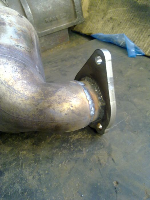

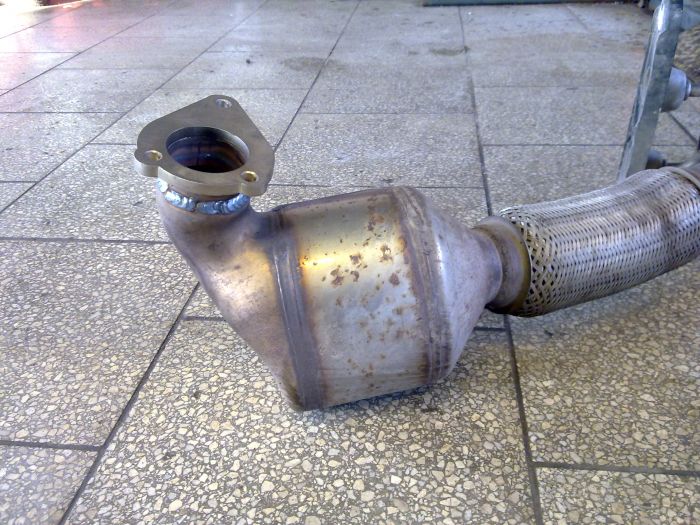

Daj tam turbo GT1749VB, na 150-160ps to bude mať bohatú rezervu,pasuje kus za kus,akurát na výstupe treba prevarit prirubu výfuku alebo si vyrobiť redukciu ( tak to mám ja). Hlavu si zozen jazdenku, daj nové zdvihatka (čierne INA), novú vačku, vstreky ti stačia sériové AG -cka ak sú ok,jednohmotu už podľa uváženia ( prídeš o časť komfortu), dobrý soft, a vozís sa spoľahlivo a svižne.

nebude pasovat EGR vedení a předehřev. Tak že výměna kus za kus to rozhodně není .
Já si například koupil taky BXE a jen jsem vyměnil turbo a udělal softwer na míru. Spojka a vstřiky jsou puvodní. Jede to pěkně ale s jídlem roste chut . Pro větší porci kobyl by to stejně chtělo 6g převodovku :( .

Áno,máš pravdu, ja som to vodou chladené EGR komplet vyhodil,zvykne to kradnúť nemrzku pri veľkom nájazde ( ja už mám 390 tis.km),dal som zaslepky, no vždy sa tam da supnut klasická EGR trubka napr. z ARL a EGR spojazdniť. Ohrievanie motora sa nezmenilo, mám cca 180PS a 380Nm, všetko drží,dlhodobá spotreba 5,4l...., a 6q idem riešiť aj ja,jazdím veľa diaľnice,chýba to veľmi.

Otazka znie ci ma ten predohrev nejaky velky vyznam ked v softe sa aj tak vypne EGR.... Asi by som tam teda dal VB a zaslepky namiesto prepoja zvody-predohrev. Mam tam webasto takze ohrev motora je v zime v pohode aj pri kratsich trasach. MajoTDI ta redukcia co mas, robil si si ju na mieste alebo mas aj nejaky nakres? Viem o co ide, len ak by existoval nakres dalo by sa to pripravit dopredu.

Musis udelat tohle . Priruby mam nerezove k prodeji
