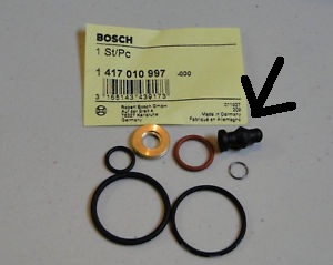

Zdravim, budem pretesnovať vstreky. Auto je golf4 2002 74kw ATD. Tesnenia by som dal 1417010997 a chcem sa opytat v tejto sade tesnení je taký kolicek(orig. cislo 038 130 335 A). Znazornene na obr. sipkou. Mení sa aj toto na tych vstrekovacoch ?. Ak ano ako. Je to na tom vstreku len polozene v nejakej jamke?. Na co potom tlaci nastavovacia skrutka ktora sa kontruje na vahadlach.
V tomto mam hokej. Alebo iba na niektorych typoch je ten kolik.
Vstrekovace mam noveho typu zrejme pretoze su s uzkou maticou elektromag. ventilu.
Vdaka

Zdravim, budem pretesnovať vstreky. Auto je golf4 2002 74kw ATD. Tesnenia by som dal 1417010997 a chcem sa opytat v tejto sade tesnení je taký kolicek(orig. cislo 038 130 335 A). Znazornene na obr. sipkou. Mení sa aj toto na tych vstrekovacoch ?. Ak ano ako. Je to na tom vstreku len polozene v nejakej jamke, na co potom tlaci nastavovacia skrutka ktora sa kontruje na vahadlach?
Zrejme sa stary kus vyberie von potom sa vymeni gumicka a potom novy sa osadi kolickom dnu a rovnou plochou nahor a tak ide ta nastavovacia skrutka s vahadlami. Nie som si celkom isty ak pisem zle opravte ma.
Vdaka
PS: Este by ma zaujimalo ktoré hrany treba upravit aby sa necvekli nove gumicky. Stycna plocha v sedle vstrekovaca(dnu) alebo hrana na hlave cez ktorú vstrekovac prvy krat prechadza.

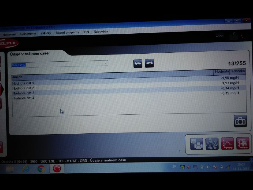

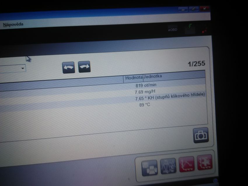

Zdravím páni, mám Octaviu II 1,9 TDI 2005 ročník, automat :(, kod motora BKC. Asi pred pol rokom som daval turbo na repas a potom som sa dostal k chlapíkovy na VAG. Motor už aj predtým na volnobehu nepravidelne poskakoval a tak reku to doriešim. Na VAGu sme pozerali vztreky a boli tam hodnoty nejak 0,40 -0,30 2,99 0,30(nepametám si presné hodnoty a ktoré vztreky to boli) a tak mi pán povedal že je v háji jeden vztrekovač, že zoženie jeden starší a kúpi tesnenia na všetky štyri a za 150 euri mi to spraví. Peniaze a čas nejak na to neboli a tak som to nemal ako riešiť, teraz som sa k tomu dostal, nalustroval som si zopár fór a článkov, a ako vyučení automechanik som sa rozhodol že si to spravím sám. VAG sa mi nepodarilo zohnať tak som napichol auto na DELPHI. Pozeral som hodnoty za studena a rozdiely na vztrekoch neboli moc velké, zohrial som auto na 90C a podarilo sa mi vyzistiť toto: Obrázek
prosím vás o radu:
-mohlo by pomoct prehodiť vztreky na iné pozície aby sa eliminovalo to vyrovnávanie?
-je niečo na čo si mám pri výmene tesnení dávať extra pozor?
- je tu niekto z okolia Hlohovca s kým by som sa mohol stretnúť,pozrieť to na VAGu, popr to spraviť spolu?
-Motor na volnobehu keď bolo vonku teplo poskakoval ako šialení niekedy, teraz pri ohriatí občas skoči na volnobehu, ale nedá sa to porovnať s letom.
-Pri státí auta cez noc je ráno padnutá nafta, musím točit dosť dlho, dialo sa to hlavne ak je v nádrži paliva pod polovičku, teraz je to skoro stále
-auto ubralo na výkone, chod motora je na počutie nepravidelný,žiadne cukanie
-pred mrazmi som kontroloval auto, vratane oleja a je nad mierkou(pri vymene turba išiel aj olej a dolieval som ho potom na stred rysky), takže tipujem že cez vztrekovač ide nafta do oleja? Auto nebolo úplne na rovine-skúsim nájsť miesto kde by som mohol ostať stáť rovno a prekontrolujem to ešte...
Ďakujem vám za každú radu a pomoc
