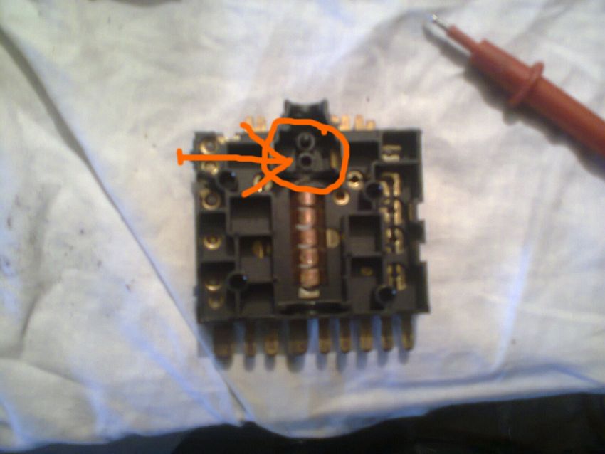

Měl sem to rozebraný škoda že sem to nevyfotil, vevnitř nejde přehazovat nic jedině asi na 17 pin konektoru myslíš? co vede do toho přepínače?Obrázek

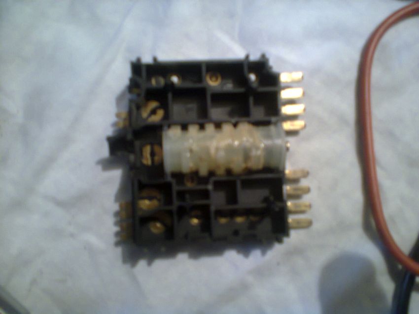

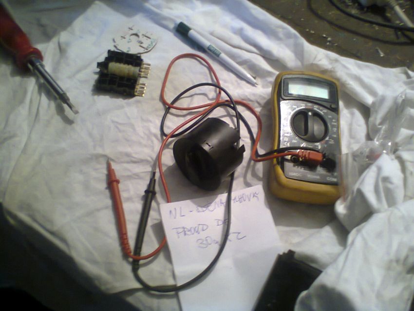

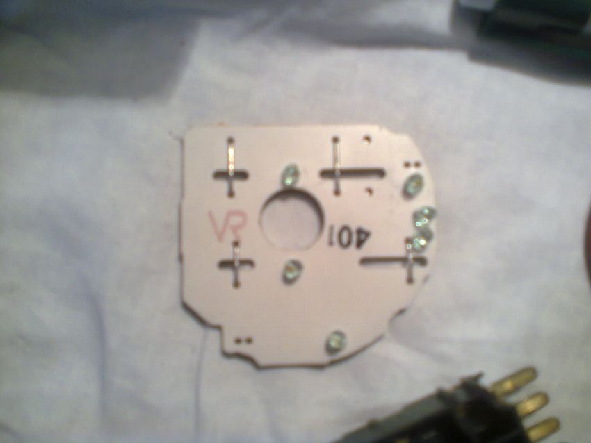

Tak jsem od kamaráda přehodil přepínač a vše bylo v pořádku. Rozkuchal sem teda ten můj znova a byl tam ochozený takový plastový kolíček takže na druhé straně toho bazmeku byl furt sepnut ten CU plech (na fotce není vidět je to foceno zevnitř) kterej měl bejt rozpojenej a proto to dávalo pořád proud do předních mlhovek. Udělal se novej kolík delší železnej z řebiku mázl sem to indulonou poskládal a maká to, asi největší slabina celého přepínače možná tak odcházej všechny tydle přepínače. Fotnul sem to a zvýraznil šipkou v kolečku, na foto tam už kolíček není (maj tam bejt dva) jeden kolíček je když povytáhnete přepínač dovnitř do kabiny (zapnutí mlhovek)a druhej kolíček když povytáhnete na druhé cvaknutí tak druhé mlhovky.ObrázekObrázekObrázekObrázek
