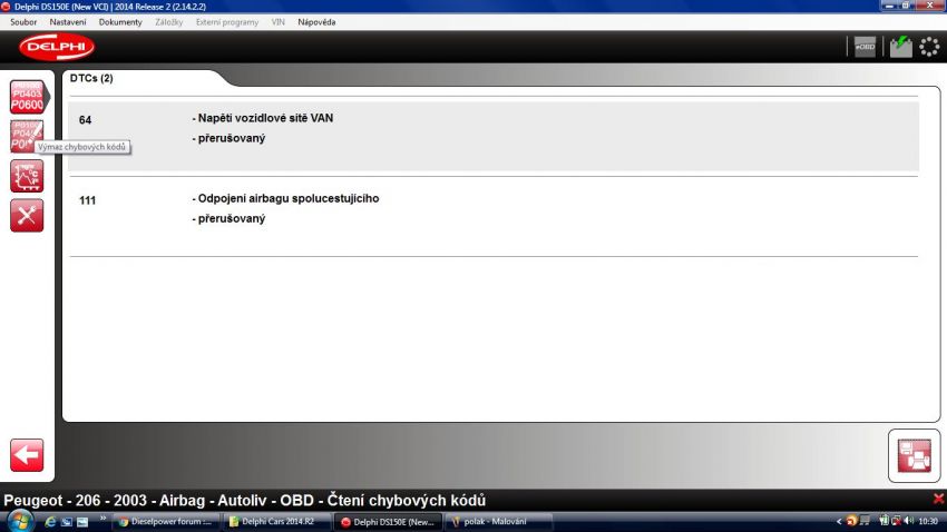

mám takový problém, přijela pani že jí občas nejde nastartovat auto, Peugeot 1,1i 2003
ale častěji se děje to že jednou z 20ti startování padnou ručičky na přístrojovce na nulu, rozsvítí se kontrolka airbagu, po pár sekundách začne ukazovat otáčkoměr i palivoměr, diag pokaždé po tomto problému vypíše závadu viz obrázek
a zase se to třeba 20krát nestane, někdy se to stane ale i nekoikrát za sebou a třeba to ani nejde natočit, motor se točí jako divý a nechytne.....po chvíli zase chytne, ujezdí se spoustu km a je to ok, pak to ale začne kravit a hotovo....furt dokola, v řj motoru žádné závady, jen občas v airbagové jednotce závada viz obrazek.....
Díky za případné rady

ahoj, tak svazek motorové elektriky jsem přešel, přešel jsem veškeré kostry, i ty pro jistotu o kterých jsem si myslel že by na to neměli mít vliv, ale pak jsem zjistil když jsem vyndal BSIčko že dva silný kabely červený a černý plusy který do něj vedou a jsou rozprostřeny po tišťáku do několika fousů tak byli odprasklé v cínu a to celkem dost, viz obrázek
myslel jsem si že jsem na stopě, nicméně jsem to proletoval a problém je tam furt, prostě čas od času probliknou při startu světla, padnou ručičky budíků a svítí airbag....klidně se to několikrát opakuje ale taky klidně ne a normalně to startuje, občas se stane to že když takto padají ručky auto ani nejde natočit, běží čerpadlo motor motá ale auto nechyta, nevím jestli taky není příčinou (a nebo naopak jestli už to majitel nevymrvil nekonečnými pokusy startu) že starter ma vypalenou kotvu viz foto
že by docházelo ve starteru jak je zasr.ný a vypálený k nějakýmu velkýmu odběru = velkýmu poklesu napětí a tím pádem by problikli světla, padl otáčkoměr atp....?
a nebo je to vyšší dívčí a je to prostě zakopanina v BSI a nechat ho vyměnit?
diky
PS: jinak starter měl i rozlomený plast-nosič uhlíků kde je to péro co je tlačí na komutátor....
