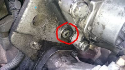

standa123
Příspěvky: 2374
Příspěvek od standa123 »
tady je jeden. Ten samek sroubek je i z leva na drzaku toho filtru. Ale dej si pozor je tam jinej zavit myslim ze M10x1,25 ale i tak si to zjisti.
Jinak vystup na budik tlak turba je asi nejlepsi udelat nekde v egr ventilu.

Jims1
Příspěvky: 58
Registrován: 12 dub 2009, 17:06
Příspěvek od Jims1 »
Bude to znit divne, ale do toho otvoru misto toho sroubku postaci kdyz tam nasroubuji rovnou to cidlo??

standa123
Příspěvky: 2374
Jims1 píše:Bude to znit divne, ale do toho otvoru misto toho sroubku postaci kdyz tam nasroubuji rovnou to cidlo??
myslim si ze cidlo s timhle zavitem jen tak nesezenes. Jinak jo dej ho primo tam.

Jims1
Příspěvky: 58
Takovych sroubu mam v obsahu baleni asi pet..uvnitr je dalsi zavit do ktereho prave sedi to podlouhle cidlo..zkusim, jestli nektrey z tech sroubu jde do toho zavitu u filtru

standa123
Příspěvky: 2374
nevim jak presne je to udelany uvnitr toho drzaku. Ale aby ti nevytekl olej z filtru kdyz povolis ten sroubek.

Jims1
Příspěvky: 58
Kdyz to vysroubuji tak by olej teci nemel..ne?? Doufam v to😂
