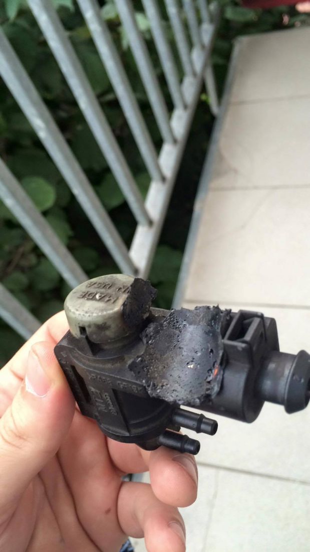

Tak už mi auto vrátili a konečně jezdí, oprava stála 1000,- Kč a vyměnili mi nějaký ventil, bylo mi řečeno že je to EGR ventil, ale nepříjde mi to jako EGR ventil, spíš něco jako N75 ventil, a kamarád tvrdí, že je to podtlak od turbal. K tomu mi prej zjistili, že je auto chipnutý, o čemž teda nevím, ale je to možné, kupoval jsem ho v bazaru. Přikládám fotku ventilu.

Je to ventil n239 a ovláda chcípaciu klapku takže podľa mňa presne ako ti hovorili mal si privetetú tým pádom chcípaciu klapku, ten ventil je dosť neštastne pripevnený na zvodoch a asi ti odpodol a prepálil sa a robil šarapatu.

hmmmm n239 ovládání chcípací klapky. tak to kluci trefili dobře...
