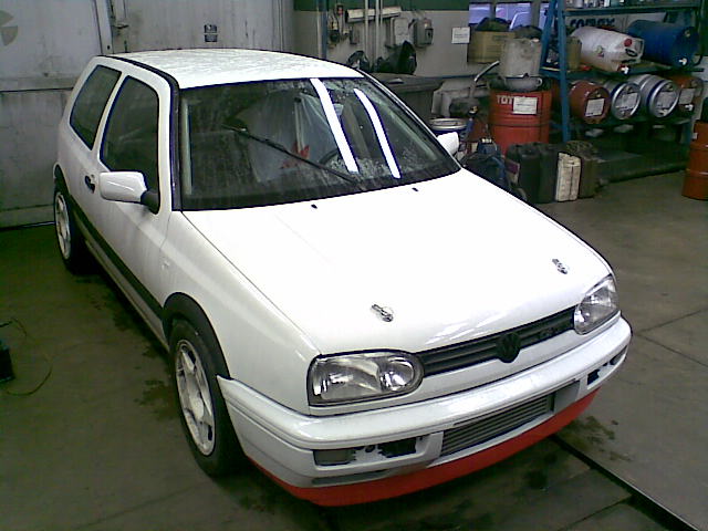

suskyin píše:vydrzela vubec nekomu VNT20 jezdit kolem 2bar delsi dobu????? Stejnej problem jak huml, 2bar a par kol na okruhu a vyfukova vrtulka udelala papa (wallbash)
huml: Jinak ten bilej G3 s velkym IC minulej ctvrtek v Brne na okruhu jsi byl ty?
jj, to jsem byl já, moc dlouho jsme nejezdili, byla to jen taková testovačka, všechno se celej den sralo, to turbo se rozlítlo den před tím, tak jsem ráno sehnal jiný, přehodil, pak jsem tak tak stíhal na okruh, horor. Zůstali jsme stát kvůli hadici, oddělily se od sebe vrstvy a jak jsem brzdil před cílovkou tak se vcucla do sebe a ucpala sání za turbem, pak jsme to nemohli natočit, no jak jsem psal celej den horor, ale když to jelo, tu chvilku, tak se to jevilo celkem dobře, takže snad ho na jaře už nasadíme do závodu

skoda ze prave v akci sem te nevidel, jenom uz stat pred tou cilovkou... tak hlavne at se dari, ale mel bych strach z ty VNT20ky na delsi zatezi
