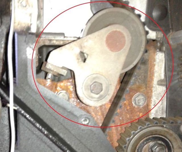

Tak už rozděláno, ten čep páky se vyndavá zvenku, našrouboval jsem do něj M6 šroub a za ten pajsrem vytáhl až páka vypadla.

Ahoj, poradí mi někdo jak na tuto kladu v rozvodech ? Co s tím čepem, zda de vyrazit a znova použít, nebo se něčím nahrazuje, v sadách rozvodů prodávají jen rolnu... Díky
Příspěvky: 20323
Muzes to zkusit vyndat ale vetsinou to nejde,proste dopnes manualne utahnes kladku a hotovo...

Sundanou jí mám ale i s tou klecí nebo jak se to nazývá ? Rolna má malou, ale znatelnou vůli, tak bych jí rád vyměnil, když k tomu teď krásně můžu, až bude motor v autě tak se to bude měnit hůř.
