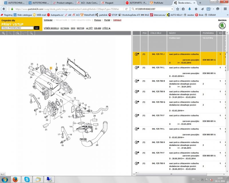

je tam aj další vodný chladič - 620x414 hrúbka 16mm
spokojný?
Sharan 05 85kw gtb1756 kadle kadle poww kadle kadle poww

Ano obrazek fajn, jeste mi prosimte rekni jak to funguje z toho obrazku to nejni moc vydet. Ma vlastni napln nebo je to spojene s chlazenim motoru, pokud ano jakto ze to uchladi vzduch na spravnou teplotu? Heat soak se tam nedeje kdyz je to primo na motoru? atd.

Náplň je společná. Koukni na stranu 22:
http://pics3.tdiclub.com/data/517/820433_EA288.pdf

je to divné :D
to bude ešte sranda ked sa to bude kaziť :D
novinka - natiahne vodu do motora, nie olej :D
