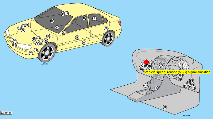

snimac rychlost je zapojeny do zosilovaca signalu... z toho ide 1 pin do budikov (pin 21 na budikoch) cislo kabla 465
zosilovac je napajany spolu s ECU cez poistku F2 10A
9 pin konektor na zosilovaci signalu:
1 - (pin 36 ECU motora)
2 - (pin 21 budiky)
6 - napajanie cez poistku F2 (10A)
7 - pin 1 snimac rychlosti
8 - pin 2 snimac rychlosti
9 - kostra (GND)

diky snad ten zesilovac najdu.je tam nekolik krabicek.je tam cerna se sedivou casti plastu,pak je tam komplet sediva krabicka a na ni je kiekert , pak je tam mensi krabicka cela cerna.

moc vam vsem dekuji.bylo to tim zesilovacem.Rozdelal jsem ho a proletoval jsem v nem spoje a od ty doby to chodi.
