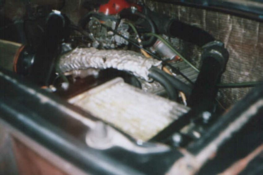

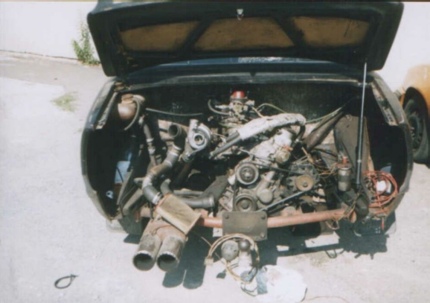

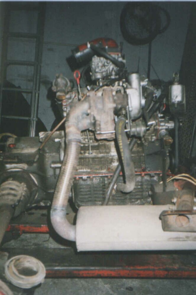

mecKo píše:dawe, ak sa ti da, postni dake fotky, zajuimaju ma taketo projekty :)
Toto je vše co mám... jinak se omlouvám za "špinění" vlákna,ale možná to k sobě trochu patří (LOL)

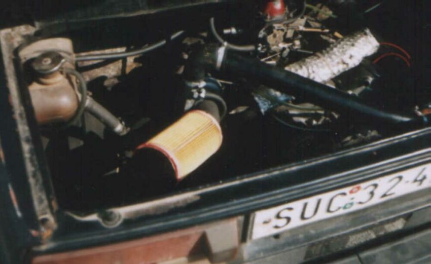

A tady jsou již fotky nového majitele karburátoru. Postavil to +/- podle mého auta.Obrázek

Jen doplním, že plnící tlak byl 0,5 baru a motor vydržel cca rok. Fouklé těsnění pod hlavou a popraskané pístní kroužky nepočítám (LOL)

Tyyyy jo, to je masakr :-D A to jsi snižoval kompresní poměr nebo tak jak to bylo jsi to nafoukl? :D Píšeš upravený kompresní poměr, takže asi snížený ;)
Je to fakt zajímavý :D Ale nikdy jsem nepochopil jak podtlakový karburátor může fungovat jako přetlakový :-D
To se asi točilo samo co? Takový drifty se škarpovkou v tý době (rofl)

Ani nevím kde,ale někde v roce 2002 jsem na inretnetu (LOL) našel vzoreček pro výpočet kompresního poměru a podle výpočtů (s ohledem na tlak turba 0,5 baru) jsem snížil kompresní poměr na 7,1. Ten karburátor byl právě přetlakový. Má ho Renault 1,4 turbo. Takže to byla celkem pohoda.
Měl jsem tam 5q převodovku s diferákem do rychla,ale předělaný na poloosy, takže ten nejtěžší převod co se do škodovek dělal a i tak to byl masakr. Bylo celkem k pobavení, jak se kolemjdoucí dívali, jak při přeřazení štěkalo turbo (rofl) pár "větších" aut jsem s tím i překvapil, když mě chtěli předjet a ono to nešlo (LOL) maximálka byla 180+ 8)

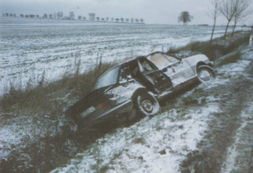

Do té škarpy to hodila přitelkině ... měla jeden den řidičák a já si dal sklenku vína... náhle nasněžilo a tak jsem ji říkal "dej tam trojku a do toho kopečka to jen lechtej".... přidala více a už jsme se točily :P tím vlastně vše ukončila... možná to ale bylo dobře, pač bych se asi někde zabil (LOL) ... měl jsem tam dokonce 2 brzdové třmeny na jednom kole.. to aby to brzdilo (LOL)
