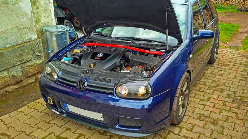

Golf IV, 1.9tdi ATD, MAFF off, KAT off, EGR off, TSA 180 @1.55bar, HDS57, Launch Controll, Popcorn Limiter, 204 hp 405Nm, Soft by ME :*

Proběhlo dalších pár úprav, EBC Greenstuff desky, Brembo kotouče xtraline 272mm zadek, výměny olejů, kapalin, spínače (světlo okna) atd....

By sel docela (noteeth)
Je to 4motion ?

pekné autičko 8)

Jaký typ jsou ty hankooky?

V12 evo 2 :?:

Bohužel jen předokola :/

Jsou to V12 evo 2 a za mě TOP gumy v poměru cena/výkon, prostřídal jsem několik značek a už kupuje jen HANKOOK jak na zimu tak léto... Někdy tomu vážně pokouřím a ještě se mi nestalo že bych cítil limit/hranu přilnavosti...

Zkus, přijde mi ze cim nižší profil, tim je to asi háklivější na tlak. Ja jezdil vždycky spis horni hodnoty tlaku a zle jsem pořídil, s těmi 2,7 to byla nestabilní přetáčivá potvora u mě. Tech 2,7 bylo teda trochu neplanovane, chtěl jsem 2,5 ale spatne mi ukazoval merak u kompresoru. Ještě se zeptám, věděl bys váhu celyho kola? Litaky mas pekny. Moje origo disk bmw s pneu vazi pres 22kg, coz je dost a zaveseni s tim ma dost prace.

Ahoj, jak si na tom s teplotou vzduchu při tomhle výkonu a SMIC v blatníku? Ten R32 nárazník oproti sérii tomu ale určitě dost pomůže. Co je to za výrobce? Já koukám po darkside....

Teplota pořád v normálu i když tomu dávám napít.. Oproti venkovní teplotě se liší jen o pár stupňů. Výrobce je HPP - ale už nikdy bych si SMIC o nich nekoupil prtž jsem to celý musel převrtávat, díry nakřivo atd... http://www.vw-club.cz/viewtopic.php?f=73&t=296080
