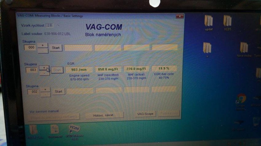

Ahojte,mám takový problém,odešla mi původní váha vzduchu,ŘJ si nastavila automaticky hodnotu 550mg/H,nyní jsem váhu vyměnil a auto nejede,turbo slyšet jde,tudiž z toho soudím,že v nouzáku nejede (v nouzaku se i změní zvuk na traktorovější,což mi nedělá),nicméně motor nelze vytočit,za jízdy to skoro nad 2000ot.min vytočit nelze,nevíte někdo náhodou ,čím by to mohlo být? zde přidávám obrázek z vagu na volnoběh,kdyby to z něj někdo náhodou poznal.Vag nehlásí už žádnou chybu (původně g70-zkrat na plus).Za každou radu jsem vám moc vděčný, (váha při přidaní plynu ukazuje max 230mg/H.

to je takový obrázek jak neobrázek je tam váha 850 ale v jakém režimu :roll: uřčitě tomu rozumíš ale svým způsobem který zatím k ničemu nevede (crazy)

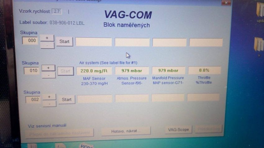

vaha ti ukazuje 220 na volnobeh a poziadavka je 850 ? WTF? taktiez EGR 20% na volnobeh je dost malo, co tam mas za soft?
to ze to nieje v nudzaku sa neurcuje traktorovym zvukom, blika zhavenie?
log sa robi od co najnizsich otacok (volnobeh) az do co najvyssich otacok (rozhodne viac ako 3000) v co najvecsej zatazi. Takze na trojke do co najvecsieho kopca, pozor na pokuty, urcite tym prekrocis povolenu rychlost
:D , mozes aj na styrke, ale to uz je o drzku. Ale zase ked pises ze to nad 2000 nejde , tak je to v poho.
kanaly ak sa nemylim 3, 10, 11

misocko píše:vaha ti ukazuje 220 na volnobeh a poziadavka je 850 ? WTF? taktiez EGR 20% na volnobeh je dost malo, co tam mas za soft?
soft dělal předchozí majitel,před tím,než odešla váha,tak žádný problém,auto nehulilo,jelo hezky...EGR jsem zkoušel i zaslepit,beze změn... S těma pokutama to tak žhavé nebude,to auto s tou váhou fakt nejede,takže bych se pokut nebál :D
