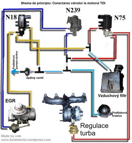

Ahoj jake hadicky na podtlak . Neco mi je rozkousalo a hlasí to chybu plnícího tlaku.
A original stoji 300 kc za metr což mi příjde dost na hadičku :D

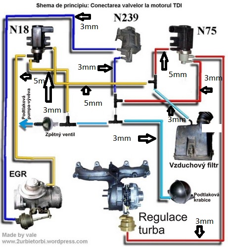

trocha sa votriem, viete ktorý priemer ide kam? resp. kolko treba z 5mm a kolko z 3mm? a načo tam ide spoločná hadica z n75 a n18 do filterboxu?
Vďaka

Na rychlo po zpaměti podle Golfa IV TDI AJM 2000
OYEB
Příspěvky: 245
Registrován: 11 lis 2015, 16:36
Bydliště: Náchod
Příspěvek od OYEB »
Asi tam někde něco nebude správně, dělal jsem to před rokem
