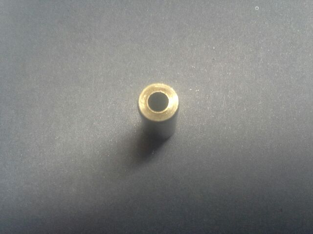

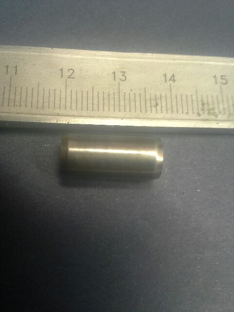

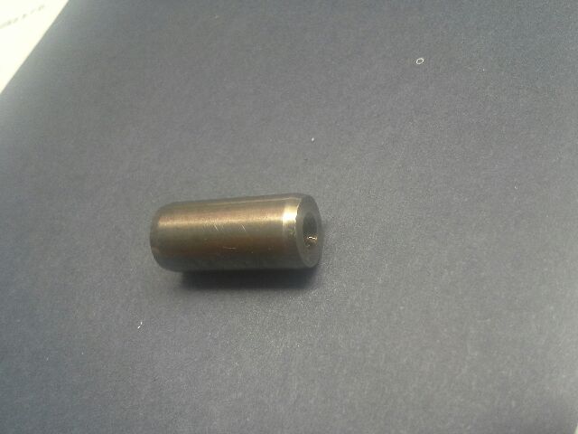

Ví někdo jestli je jedno jak kolo s vanosem nasadím na vačkovou hřidel a rozvody sedí na přípravky nebo se musí dávat v nějaké poloze?olej jsem z nich vytlačil takže jsou bez oleje a značky na vanosu se kryjí.mám tři dílenské postupy bosch,MINIcooper,peugeot a nikde ani zmínka vůči čemu to nastavit ..... problem je ten že po nastavení na přípravky a výměně řetězu i s vodítky a napínákem do 2000ot jede normálně a pak začne vynechávat a píše chybu zapalování pokaždé jiný válec nebo koherenci vačky sání nebo vyfuk....dělám to asi po 5té a někde musí byt chyba.-)
ps je možné že by to mohlo dělat olej čerpadlo kdyby z nějákeho duvodu tlačilo nižší tlak?.....ve vaně jsem našel váleček s vnitřni dírkou a nikdo neví kam patří.-)
