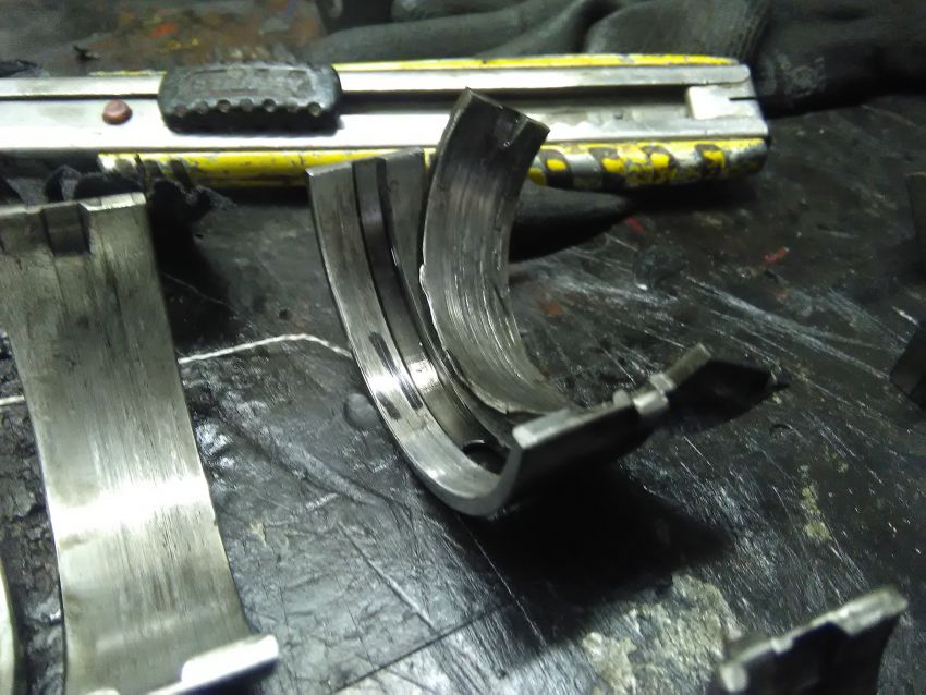

Kliku už mám na stole a skládám to, nechal jsem si poradit od Milouše a nechal jsem kliku srovnat stálo to 1000,-Kč plus ojničí a klikové ložiska 1000,-Kč plus moje práce .....,-Kč :-)
přikládám jak někdo dokáže dodělat T4 foto jsou klikové šály-ten rozklepaný je z prostředního uložení :-)
Subaru Forester 2.0D-nemá rád zimu-už je zablaťbůh v praku!
Jo, tohle už je stav zralý na Go, tam nic nepomůže.. :(

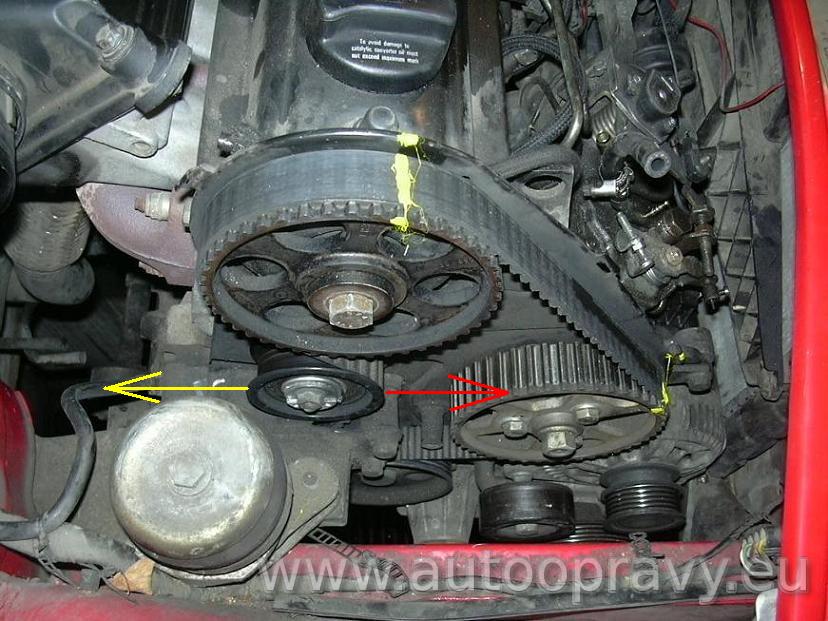

Pánove mám na Vás prosbu o radu: jak napnout napínací kladku?
A Ke vstřikovacímu čerpadlu, červená šipka
B Od vstřikovací čerpadla, žlutá šipka
Foto je z Felicie a tam je jinak držák motoru, potřebuji to na Transportera T4 1.9 TD ABL
Předem dík
turbo kamna power
Příspěvky: 4221
to snad ani jinak nejde... samozřejmě k čerpadlu, zobáčkem na drážku :)

turbo kamna power píše:to snad ani jinak nejde... samozřejmě k čerpadlu, zobáčkem na drážku :)
Jde to na obě strany.., můžeš napínat kladku jak proti směru (od vstřik. čerpadla) hodinových ručiček ta po směru (ke vstřik.čerpadlu)
turbo kamna power
Příspěvky: 4221
no vida, to mě nikdy nenapadlo. Napíná se to po směru hodinových ručiček ;)

turbo kamna power píše:no vida, to mě nikdy nenapadlo. Napíná se to po směru hodinových ručiček ;)
Děkuji
Ještě doplňují otázku, napíná se to posměru hodinových ručiček, aby to nesjelo z řemenice vačkové hřídele ?

Příspěvek od Jarda-k »
Na kladce bývá šipka na kterou stranu se má napínat.

Jarda-k píše:Na kladce bývá šipka na kterou stranu se má napínat.
Není tam :-)

Příspěvek od A6TDI »
Napni to tak aby na nejvíce namáném kole byl co největší poháněný úhel , čili kde se řemen stýká s řemenicí.

jear ewing píše:
Děkuji
Řemenici vačky sklepni dolů a utáhni až po napnutí ;)
Audi A2 1.4 16V
Volvo V70 II D5
Vždy se to napíná tak, aby opásání bylo co největší u rozvodového kola kliky, kolo vačky není problém..
