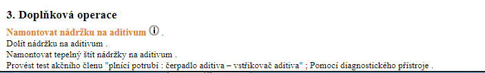

Pravdepodobne nastavenie neprebehlo v poriadku, má sa to robiť cez PP 2000 peugeot.

Robili sme to na takomto istom aute cca pred rokom a tiež z strápením, nakoľko ak to neurobíš presne ako sa má, potom sa RJ neresetne. Akčný člen (motorček) skús pripojiť + - a mal by si počuť len cvaknutie, tak pridáva aditivum, nečakaj chod motočeka, že pobeží v kuse, s tým asi nebude problém. Narychlo som našiel jeden link, možno pomôže, skús podľa neho a naozaj, kým tam nebudeš vidieť tú 0, tak bude pýsať tie chyby.

Urob to podľa tohto postupu, ľavý aj pravý stľpec v tom PDF.
