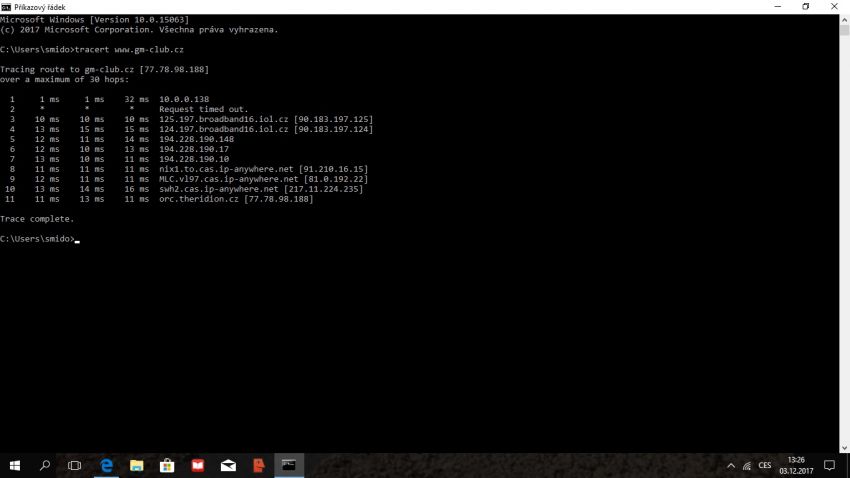

Kamaradi na gm mi black list stranky kontrolovali je prazdny. Takze asi jen poskytovatel ktery se dusuje ze je to OK.

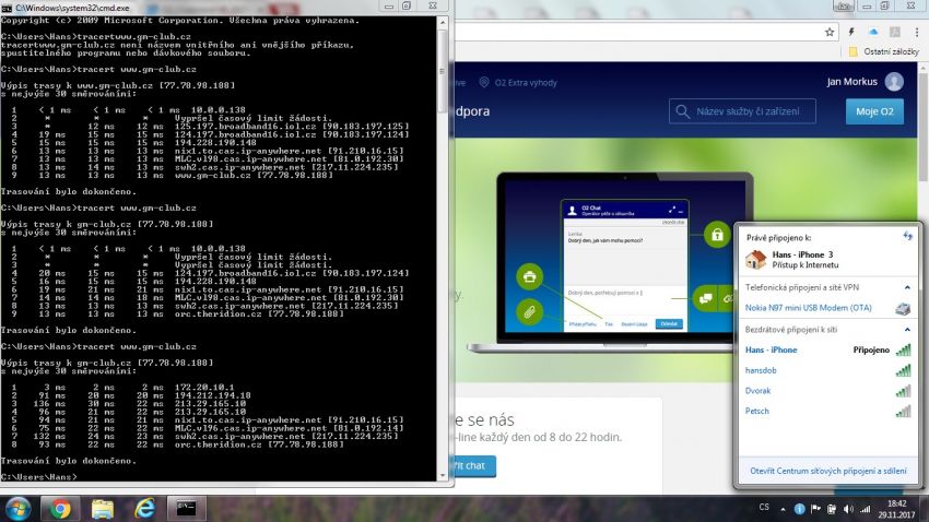

Nejsem ajtak ale asi i trasovani v prikazovem radku se zda byt OK.Obrázek
první NTB na routeru nefunkční
druhý NTB na mob síti funkční
třetí jen test trasy dieselpower (samo funkční)
můj router na jiné síti (funkční stránka) bez změny nastavení

A v Moje O2 žádný nastavení, filtrování nemáš?
Zkus aspoň na jednom ze zařízení vymazat mezipamět prohlížeče/cache i cookies a pak se opět zkus dostat na tu stránku. Ano, na jinej síti funguješ, na O2 na jinej přípojce s tím samým modemem/routerem taky, takže to vypadá na tvojí přípojku, ale ať je tu na tuty, budou to po Tobě chtít jistě taky při hledání řešení.
Příspěvky: 9155
Vsem dekuji za rady. Uz to bylo na hledani nad me sily ktereho se ujal znamy nakonec to byla opravdu blokace adresy ze strany stranky a to tak ten web nejaky webmaster za uplaticku modernizoval a nejska cast z toho stareho webu bezela kdesi napozadi ( ja tomu nerozumim) a to stary melo svuj black list a tam jsem byl bloklej jelikoz nemam pevnou IP tak jestli jsem se do nejake blokovane trefil nebo jak se tam ta ma dostala vubec nechapu. Moc dekuju vsem za rady tipy jak zde tak co mi chodili do SZ diky.
