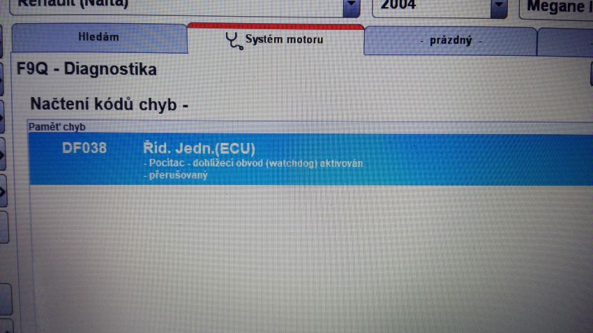

1.9 dci 88 megane II 2004 chyba v RJ motora čo je to zač
Fenix9555
Příspěvky: 755
Registrován: 12 dub 2014, 12:18
Příspěvek od Fenix9555 »
Zdar borci, prosím vie niekto poradiť ? čo je to za chybu ? Štartuje pekne, zimné teplé na brnk, chyba sa ukáže len občas.
Ďakujem.
za rady :)

DF038 (Napätie kondenzátoru riadiacej jednotky motoru vnútorná chyba)...

Kts som naposledy uz neaktualizoval tak ju nemam funkčnú :/ pozrem to cez osciloskop, inak co sposobi tato chyba ked bude trvala ??

To je ta nevyhoda Kts povinne aktualizácie.Skus to teda osciloskopom ak maš prúdové kliešte zmeraj aj prud priťahovaci cca 18-20 amper...pridržiavací cca 13-15 amper....zmeraj všetky vstreky či maju rovnake výkmity a najlepšie by bolo oscilogrami porovnať na sebe.Napätie ti z hlavy nepoviem.

To napátie móže byt 80 -150V závisi od typu vstrekou a RJ ak sa mýlim nech ma niekto opraví.

Takže meral som to dneska, V kolísali okolo 140 volt a v otvorenom stave 16amper, a priťahovací 22 A, všetky vstreky boli na rovnako,
