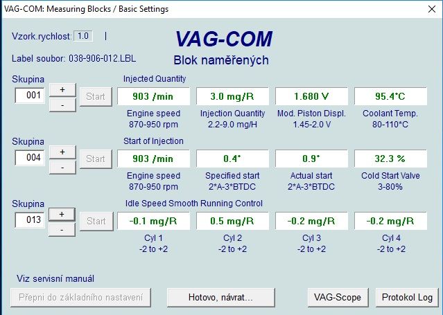

Mám to nechat takhle nebo nastavit na 56-58? Měnil jsem těsnění pod hlavou, rozvody, zdvihátka, zabrousil ventily atd, je to trošku línější ale nežere to.Obrázek

Špatně to určitě není.zkus s ním kousek pohnout a uvidíš jestli se změní jízdní vlastnosti nebo starty.

Tohle je naprosto v pořádku. Na výkon ani start tohle nemůže mít vliv.
Nemáš blbě načasovanou vačku?

Jakou mas dávku paliva?

Můžu vše nafotit, které skupiny chcete na tu dávku a vačku? Motor jsem dával na přípravky.
Jinak těsnění jsem dával s dvěma dírama, kov od firmy elring. Žádnej chip tam nemám, mám to auto spíš na práci, ale i tak jsem se to snažil udělat pořádně.

Naprosto v poradku

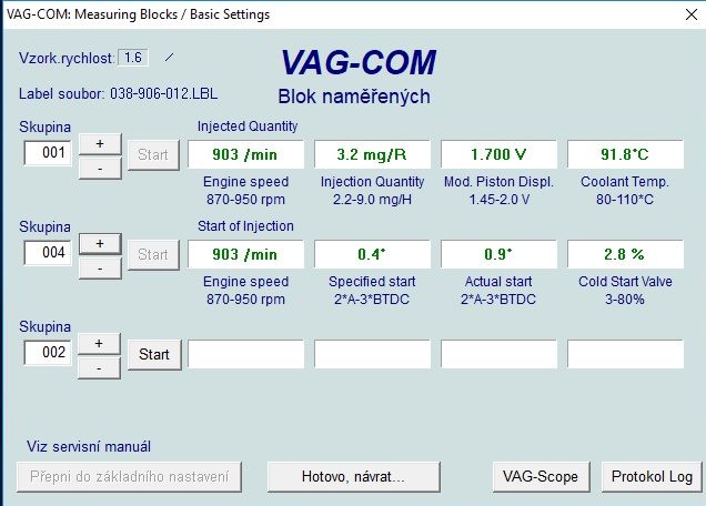

[quote="JohnEagle"]ještě něco dalšího?
Obrázek[/quote
Podle předložených "skrínů" to vypadá, že je vše v pořádku, jak Ti tady chlapi píšou.
Jen pro úplnost bych dodal, že pokud by bylo auto línější vlivem předvstřiku, tak by ten předvstřik musel být o mnoho jiný než požadovaný/o více než 5°/. Tvůj graf ukazuje nastavení základního /dynamického předvstřiku/ a na "skrínech" je předvstřik jen na volnoběhu.
K zjištění správného předvstřiku bys musel udělat log skupiny č. 4 při plné akceleraci. Nejlépe na rovině na čtyřku asi od 1500 do 3500 ot.
Také si však myslím, že předvstřikem to asi nebude.

naloguj 1,3,11 a pak 4,8 v tahu a hned budeš chytřejší takové hodnoty na volnoběh ti moc neřeknou o výkonu.
