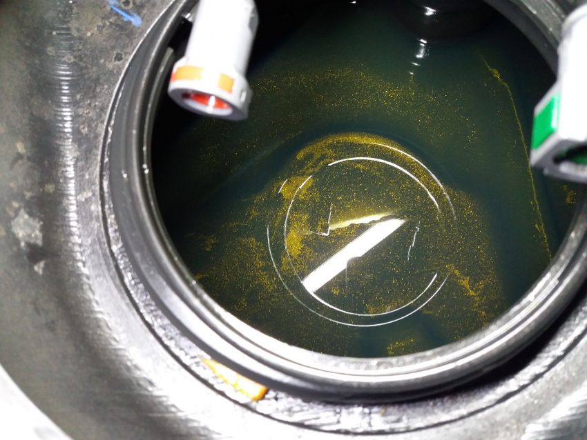

Poriadne pretrep palivovym filtrom vylej naftu do priesvitneho kelinka nechaj ju usadit a uvidiš co tam bude a to co tam bude vyber magnetom a hned maš jasno :)
Příspěvky: 20347
vytas vstřiky a čerpadlo, nechej opravit nebo dej jiný funkční a jedeš
předtím vyčistit nádrž a vedení nafty nebo se to bude opakovat

Niečo podobné sa nám kedysi stalo u 1.5 dCi, normálne to jazdilo akurát potom asi tri mesiace stálo kvôli inej poruche, po jej odstránení dlho točilo, nachvíľu chytilo, zdochlo a už nešlo vôbec. Tri zo štyroch vstrekov KO, system plný pilín, rail bez tlaku. Ale zaujímavé že dovtedy to fungovalo, či kvôli dlhému stániu padla nafta a nejako sa potom nasrali tie piliny do vstrekov alebo čo alebo im uškodilo že boli bez nafty, to už neviem…
Nepíšeš síce aký je tlak pri štarte, ale aj tento prípad vidím na rozborku palivového systému.

Ja tomu hovorím "zlato v nádrži" megane II 1,5dci
Příspěvky: 20347
Jj je to jak přes kopírák...
Jo, já tuhle dělal Renault dodávku s tímto motorem kamaráda, který omylem natankoval benzin a jel s tím dost km. Motor rachtal, tak jsem si říkal, to budou špony a hotovo...Vyssál jsem nádrž včetně filtru /nic tam nebylo/do sucha nalil naftu a vif dvakrát , motor ztichl a světe div se, pořád to funguje../motor má 80000km/dle tacha. Řekl bych, že lidé, kteří tohle moc neřeší a když je člověk varuje/aby včas měnili filtry a dávali vif/tak se usmívají , mají docela štěstí... :)

Hm, o tomto probléme so zasraným palivovým systémom pilinami som už čital niekoľkokrát.
A to neexistuje nejaká prevencia (okrem teda výmeny filtrov, atd), napr. výmena podávacieho (nízkotlakového) pal. čerpadla. Lebo tak sa mi marí, že som kedysi niekde čítal, že za to môže opotrebované pal. čerpadlo.

Jo existuje,normální nafta,kámoš co dělal 20 let v autorizaku říkal že v Německu,Rakousku Francii atd řeší setinu problémů co u nás ohledně vstřiku,vysokotlaku atd,aditiva taky nejsou všemocný...
