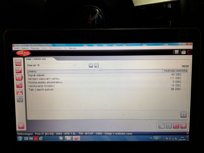

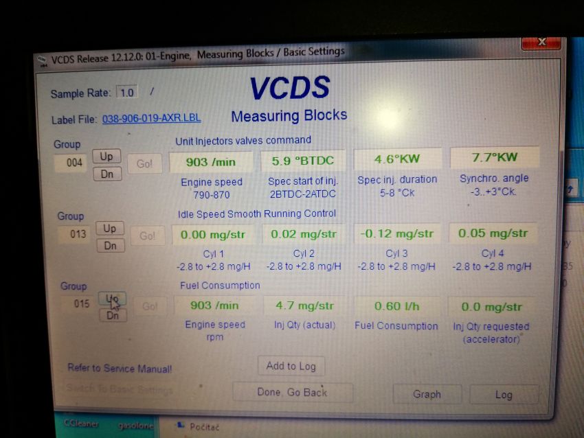

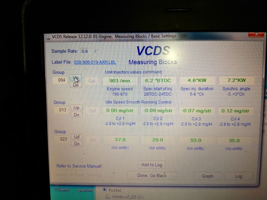

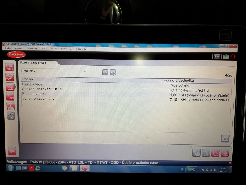

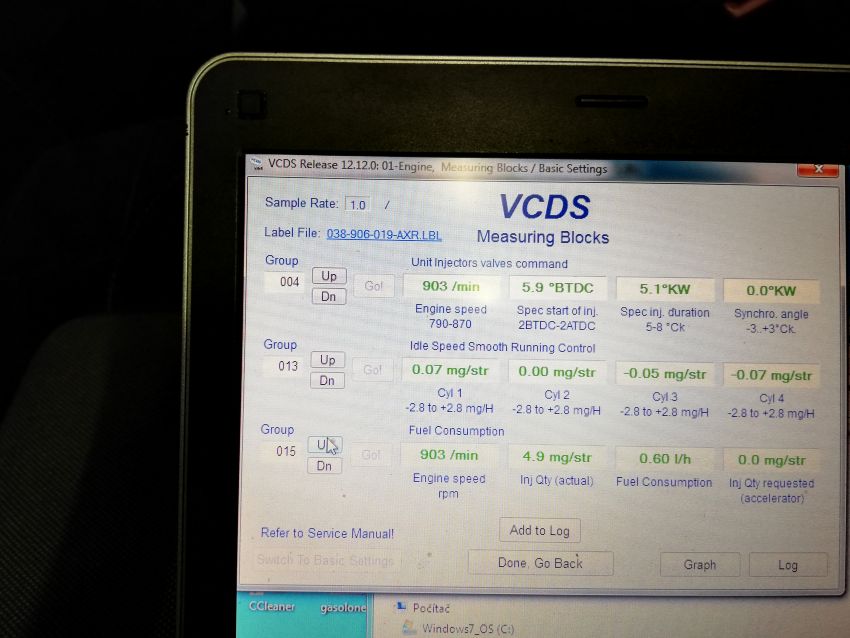

Zdravím jedná sa o kontrolu výpisu s vcds Polo funn, 1,9tdi_74kw motor ATD rok 2004 nezdá sa my tam synchronizácia kluka vačka v skupine 4 je to hodnota na 7 je to ok? Motor trocha vybruje ale ide super aj spotreba na voľnobehu viď foto. Obrázek
Příspěvky: 14480
ATD má pevný snímač na klice, tam by slušelo 0

Tak tak. 7 je dosť mimo

Ved to ze edc 15 starsi PD motory su nastavovane na nulu , u edc 16 sa robí na pripravky a potom doladí ale takto by mala byt mimo aj spotreba na volnobeh nie malo by to skludnit aj chod motora ked to prestavim na 0 ?

Vonku teraz -5 a chyta to na otocenie klucika ci studene ci teple

A co ti brání to vyzkoušet? Nastav to na nulu a uvidíš. Mám vyzkoušeno, že pokud dám EDC 15 (pevný snímač) na přípravky,
tak je synchronizace po složení většinou - 0,6° až - 1,1°. Už se mi ale povedlo, že tam byla rovnou nula.
Každopádně by se to mělo vejít do tolerance + - 3° jak napovídá diagnostika.

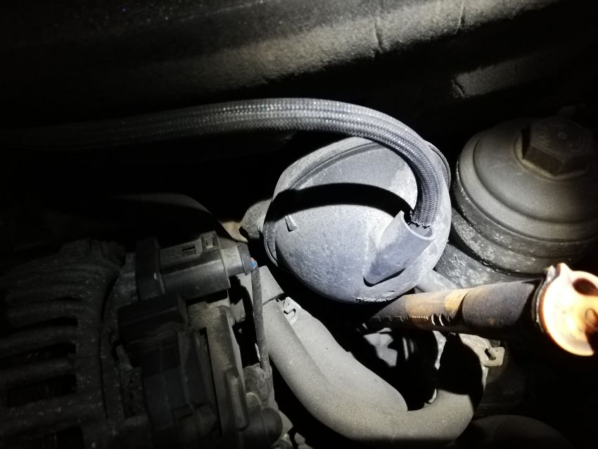

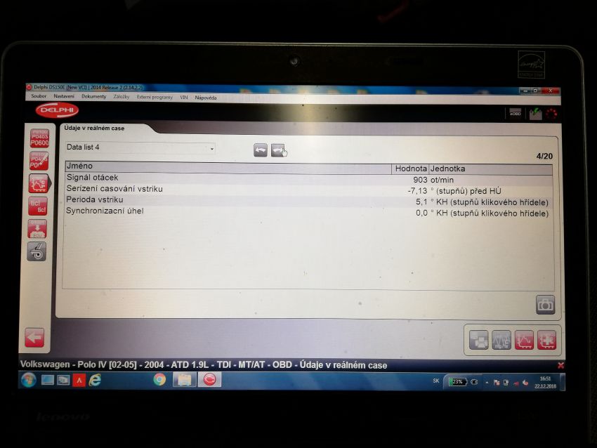

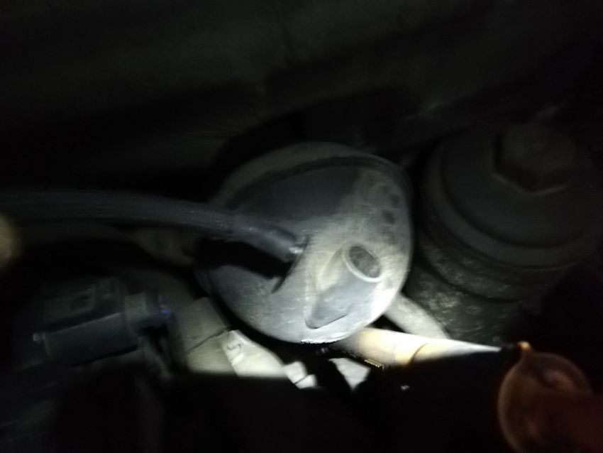

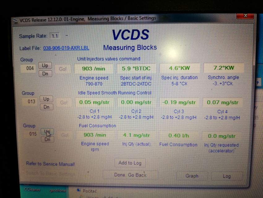

Takže som to nastavil na 0 ale žeby sa niečo zmenilo som si nevšimol ani za jazdy ani voľnobeh no keď som dával dole kryt rozvodov tak my vypadol koniec koniec hadičky z vid foto a koniec bol zaslepený štoplikom a vopchaty dnu asi to tak nemá byť či? Diagnostika nehlási žiadnu zavaduObrázek

Ta bandaska je zásobník podtlaku.Z nějakeho důvodu ji někdo ucpal.Prověř jestli zásobník těsní a to nejlíp per huba přes hadičku 8)

Zajtra to skusim ale preco to nehlasi ziadnu chybu ako by sa auto malo chovat ? ked je uplne zapchata ta hadicka
Příspěvky: 14480
Auto se bude chovat asi stejně, ten zásobník je tam jako pojistka na regulaci turba když nebude najednou podtak díky činnosti posilovače brzd a bude třeba regulovat turbo.
