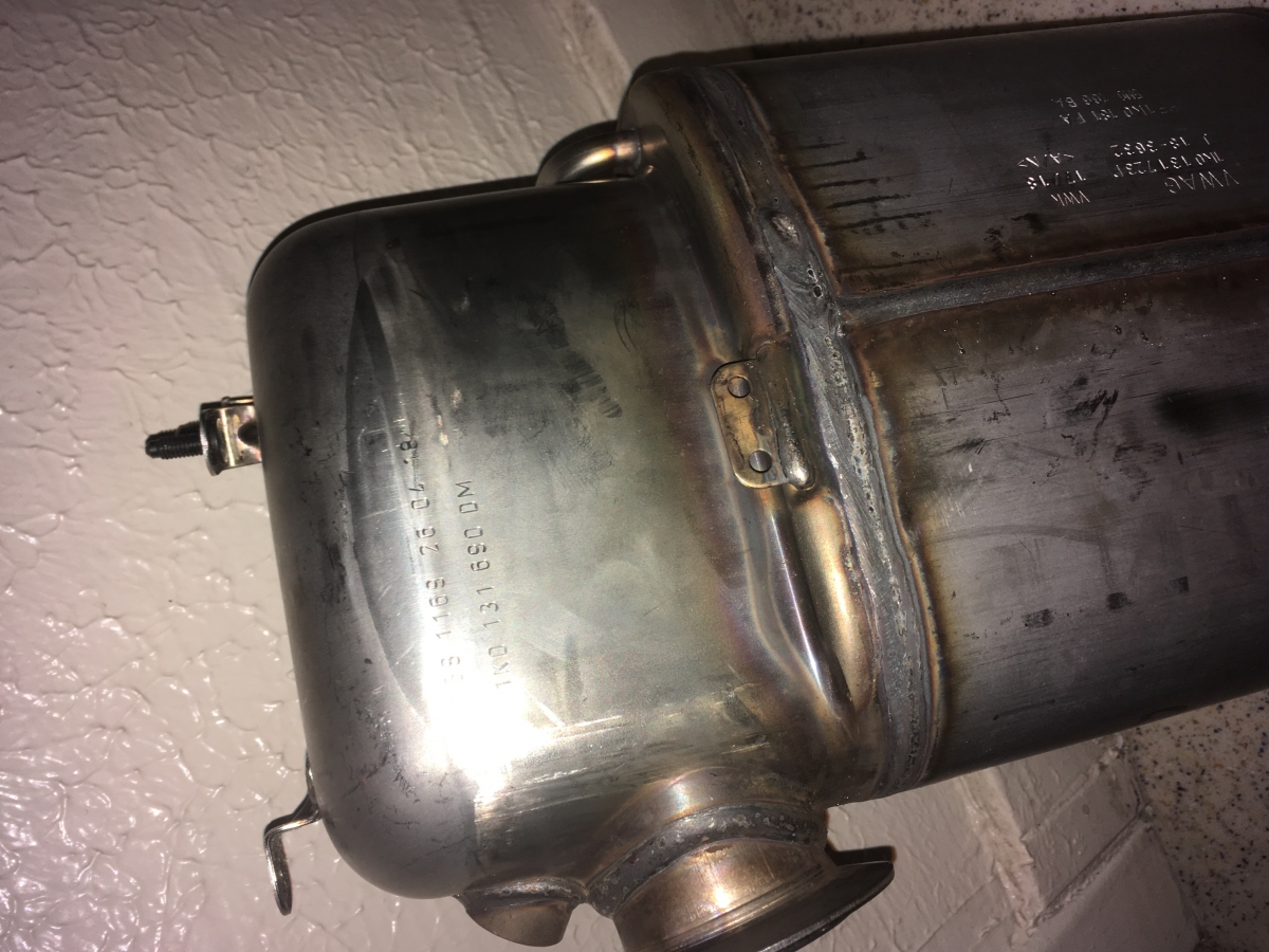

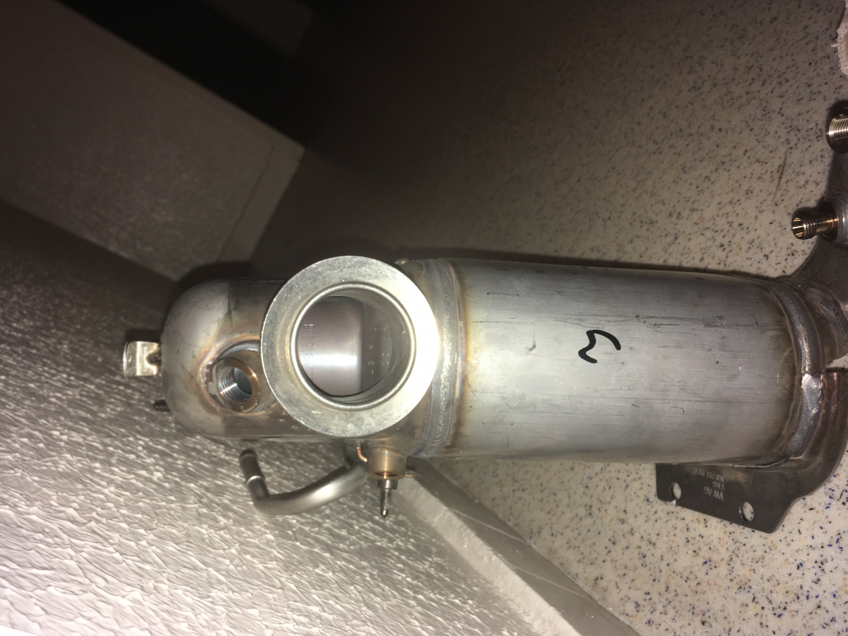

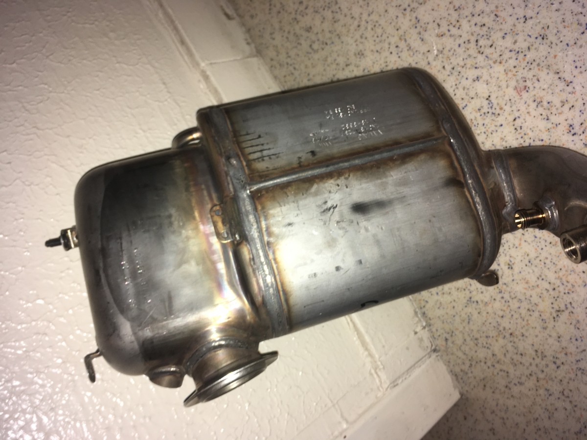

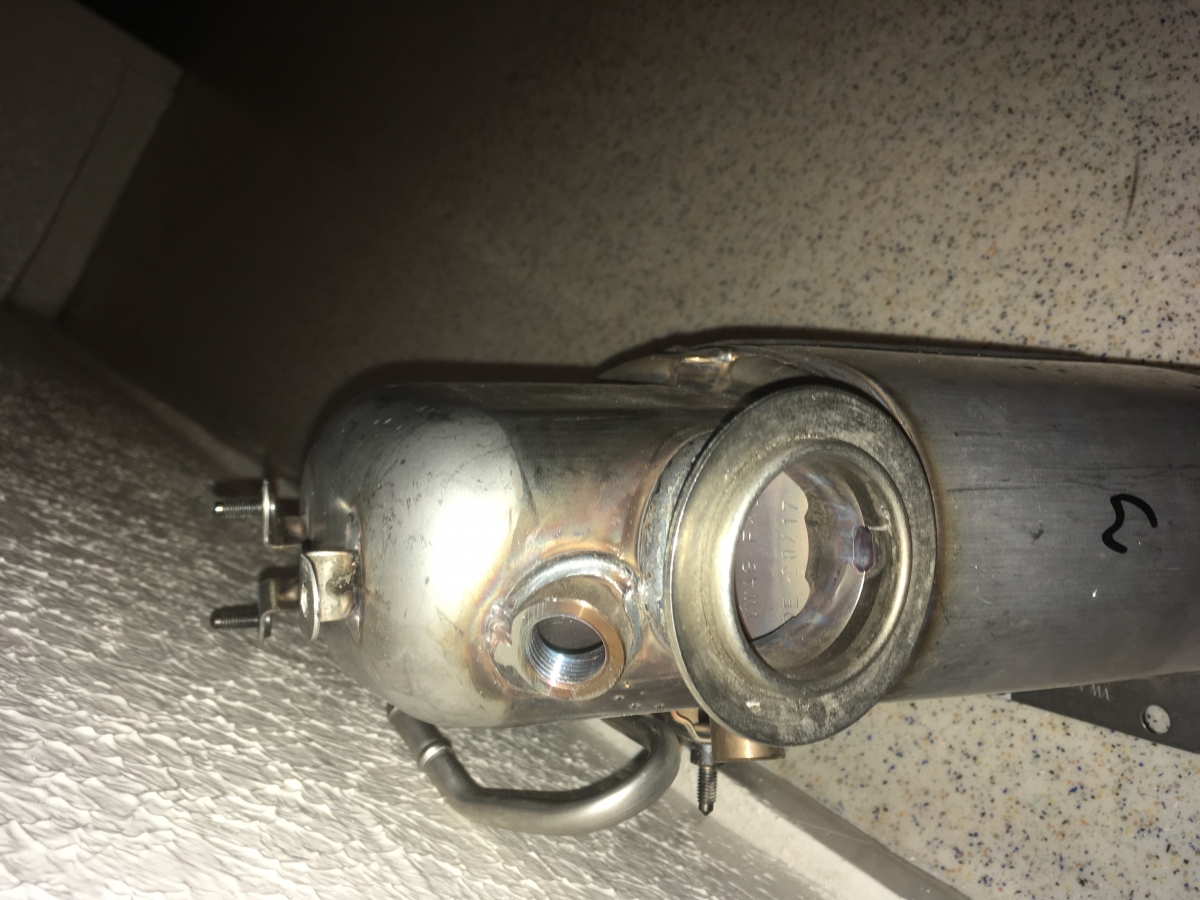

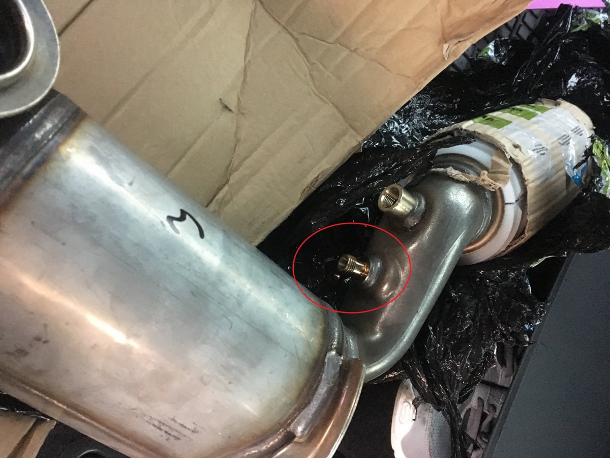

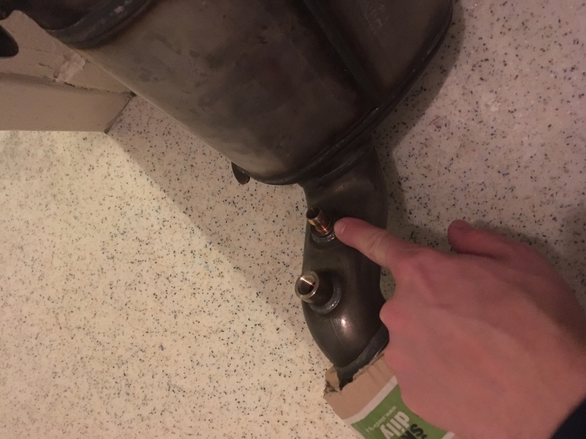

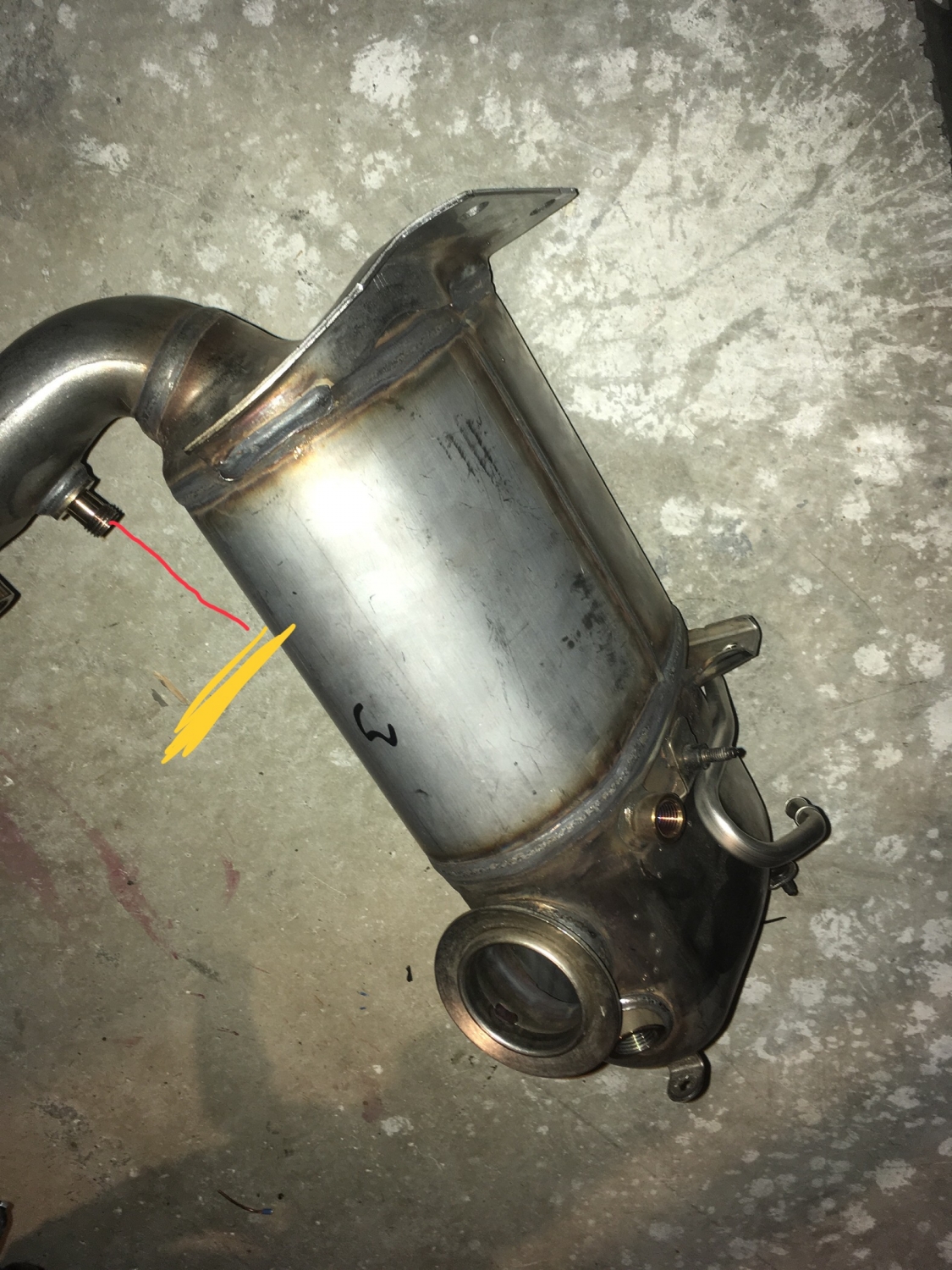

tak filter prisiel, zatial som ho nijak nemal sancu porovnat, premerat rozmery.. ale uz viem ze je na nom navyse otvor pre rurku snimaca tlaku za filtrom.. v mojom aute si snimac berie na vypocty atmosfericky tlak.. takze tento otvor potrebujem zaslepit
zavit nie je metricky takze klasicku klobukovu maticu tam dat nemozem... niekde som tusim cital ze sa to predava, len to neviem najst..
mate nejake napady ako to zaslepit bez toho aby som znicil ten vyvod?
nasiel som nieco taketo (diel cislo 10)
https://volkswagen.7zap.com/cz/za/sciro ... 53-253071/
ale neviem ci to je ono
edit: nasiel som fotku s tym uzaverom

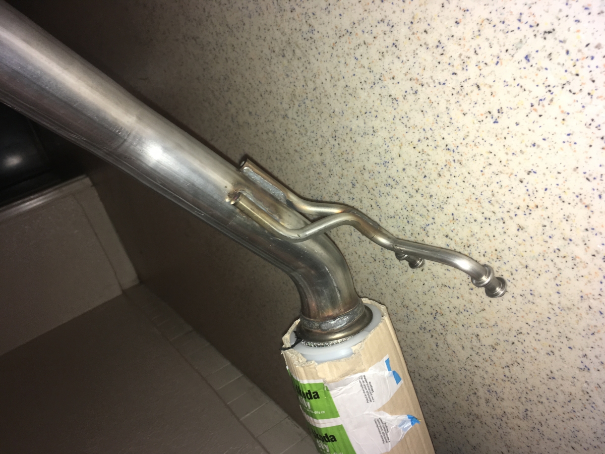

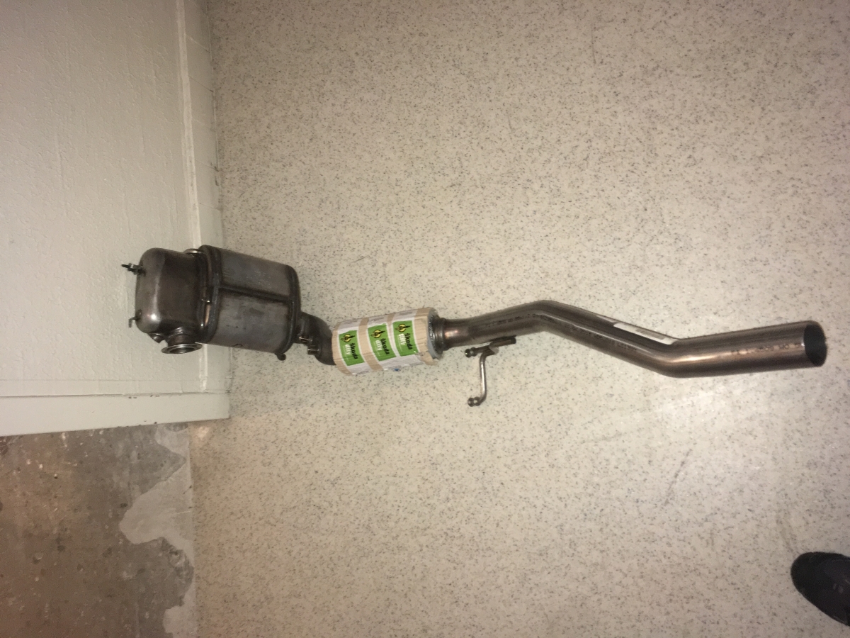

https://www.skoda-diely.sk/nahradny-die ... 34445.html
ale neviem este co vsetko bude treba robit.. v pondelok budem mudrejsi.. ale uz teraz viem povedat ze prinajhorsom odpilim stred (celu filtracnu flozku, teda dpf aj s katalyzatorom) na starom aj na novom a vymenim ich (pozvaram nanovo ako ked sa cistia cleantaxxom)
inak je to vidno ze to je prvovyroba, vsade su znacky VAG s vyrobnymi cislami..
prislo to aj s prepravnym krytom toho spletenca co je na rure (tak sa to uvadza aj v dielenskej prirucke)

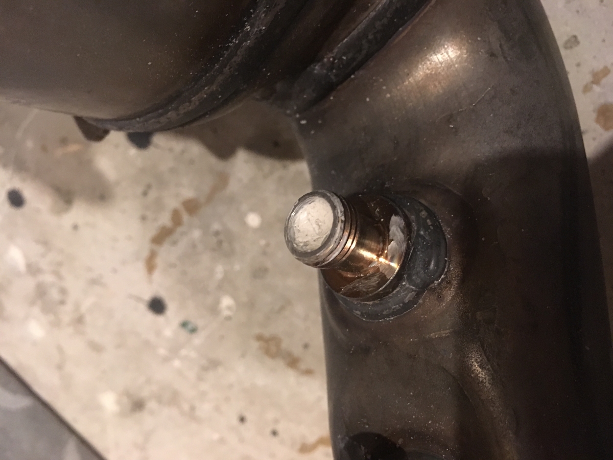

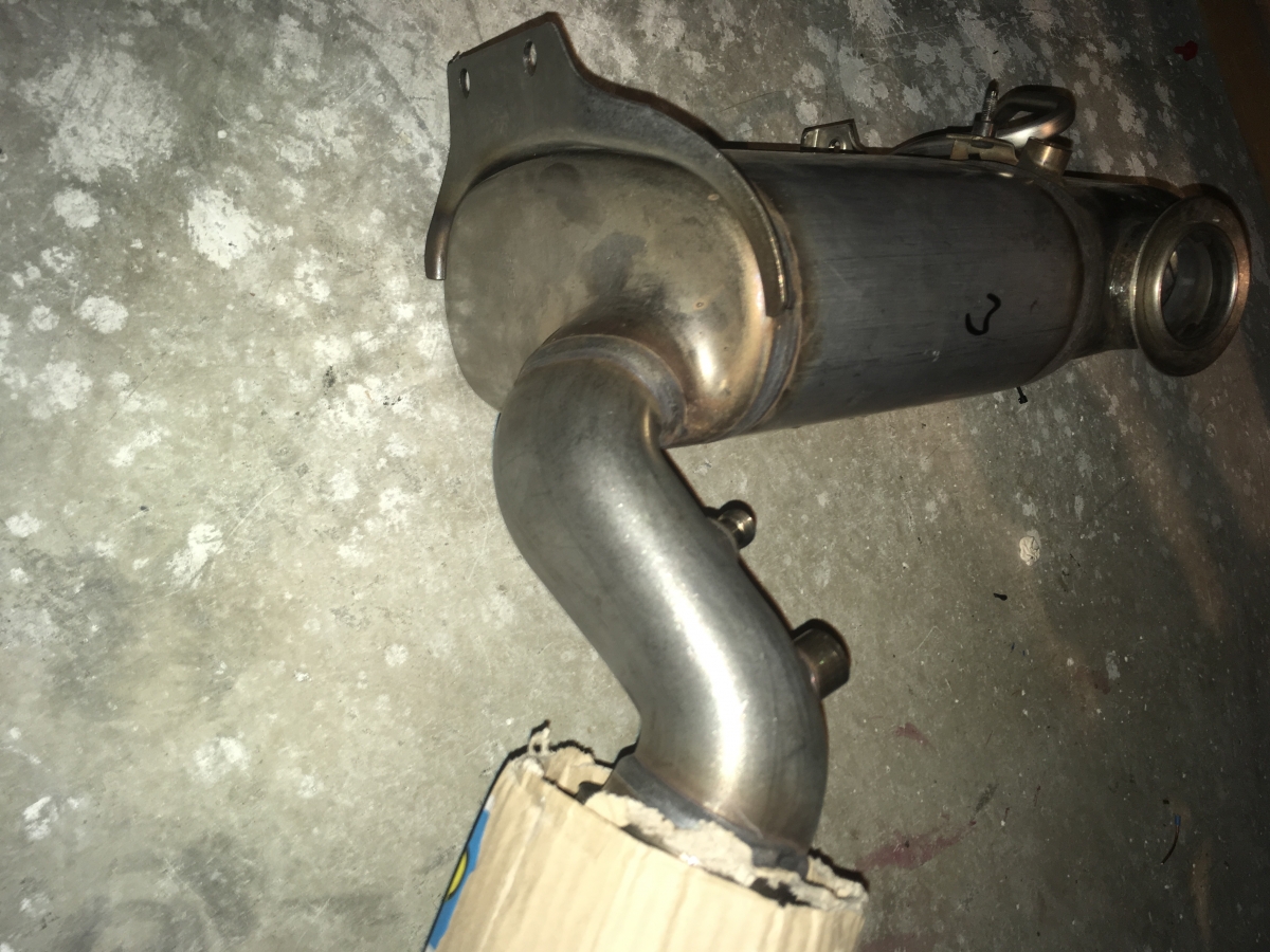

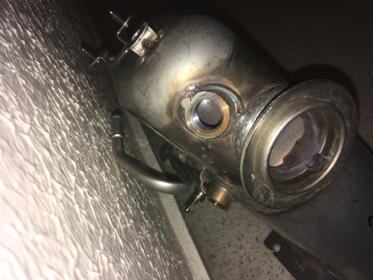

takze som lahol pod auto a pomeral, popozeral... rozmery aj zakrivenia vyzeraju byt tie iste...
na mojom povodnom filtri nemam vobec ten vystup, ktory musim na novom zaslepit..
ja by som tu zaslepku samozrejme objednal, ale na servis mam ist v pondelok rano 7:30, uz to nestihne prist, v ba som to nenasiel nikde skladom
bol som sa pozriet v zeleziarstve ale tam nemali take matice, obchod s hydraulikou som uz nestihol
idem to skusit spravit tak, ze tam natocim dovnutra metricky zavit a nasrobujem tam srob.. mala by to byt mosadz ale problem je, ze nie je velmi miesto na drziak zavitnika
tu su este nejake fotky toho noveho dpf
