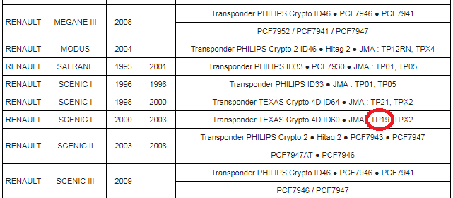

Pre 2002 ukazuje tieto 2, ak to nie je tá trubička, potom by mala byť tá TP19.

Tu si pozri, či je medzi nimi aj tvoj.
http://www.ekluce.sk/sk/60-kluce-s-elektronikou
