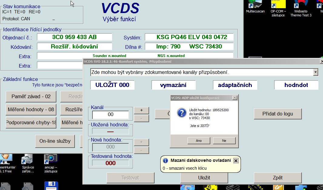

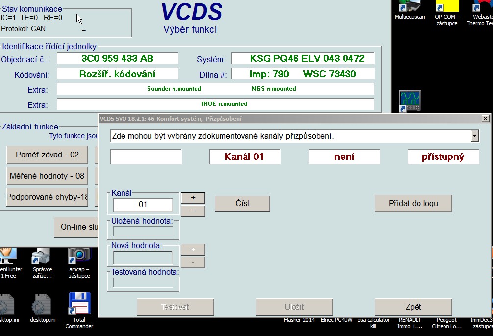

Dobrý deň kolegovia , Neviem si poradiť s prístupom na adaptačný kanál 001 .
Skúšal som kľúčik aj ktorý mám overený že funguje diaľkové ovládanie = Otestovaný na niekoľkých vozidlách je OK.
Ja vidím problém tejto konkrétnej jednotky J393 že kanál je neprístupný ,
Nepoznám DÔVOD JE TO pre mňa záhada prečo je tomu tak . V minulosti som robil niekoľko takých kľúčikov nikdy nebol problém .
