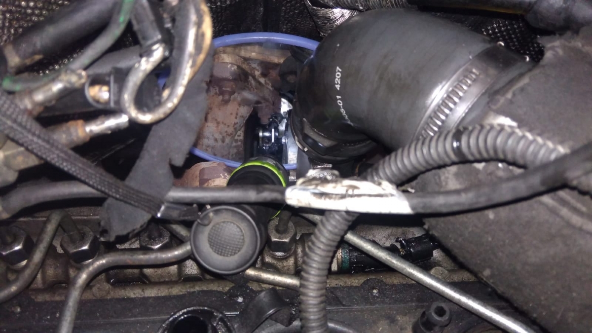

Zkusil jsem vyměnit ventil ovládání regulace turba a nic se nezměnilo.
Turbo prostě do nějakých 3000 ot./min vůbec neplní (nebo málo) .. kolem 3000 je teprve znát, že to zabírá.
Podtlakové hadičky jsem kontroloval a nepřipadá mi, že je někde netěsnost. Ale velikost podtlaku jsem ještě neměřil (nemám jak). Správná hodnota je -0,8 baru?

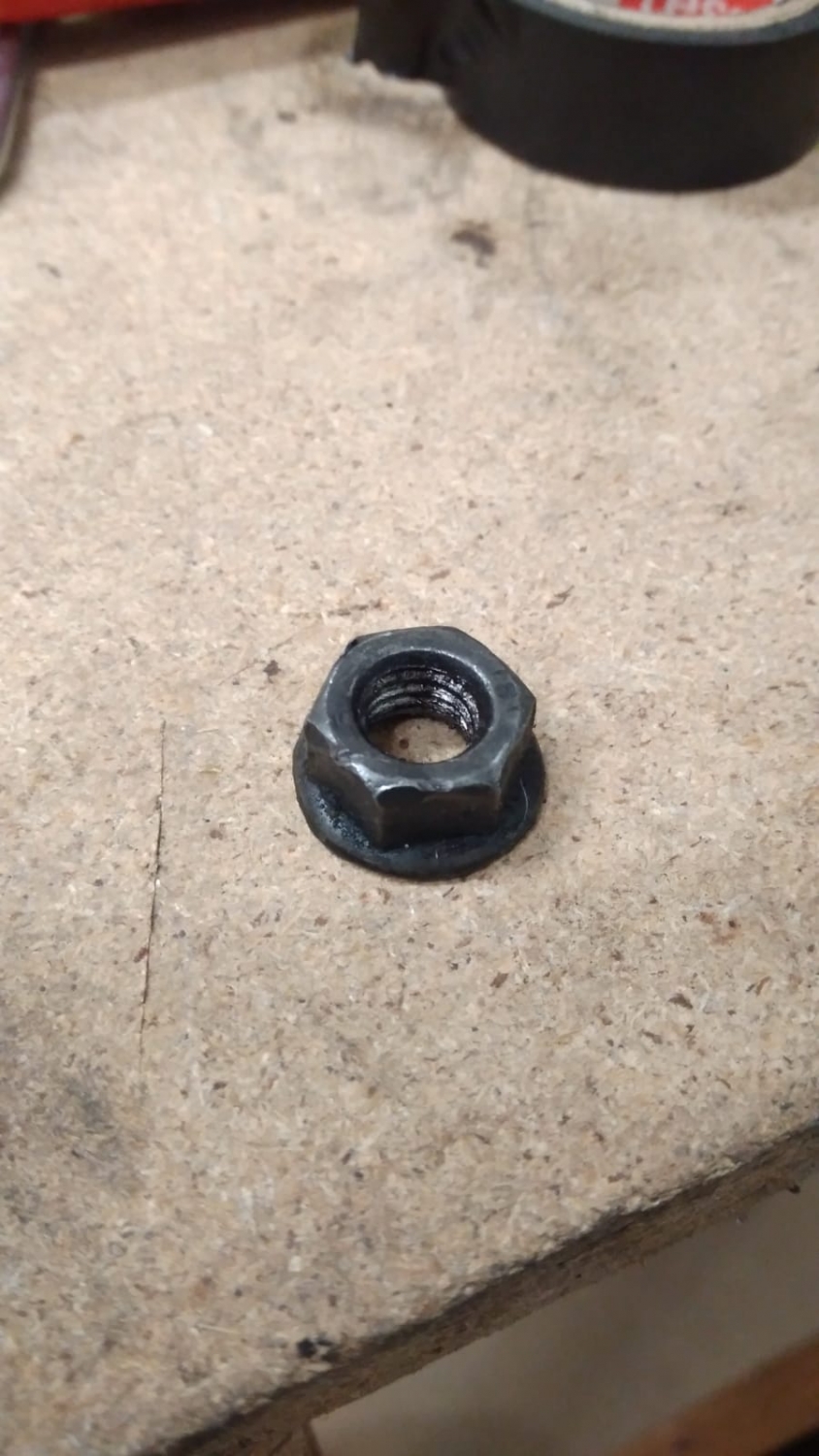

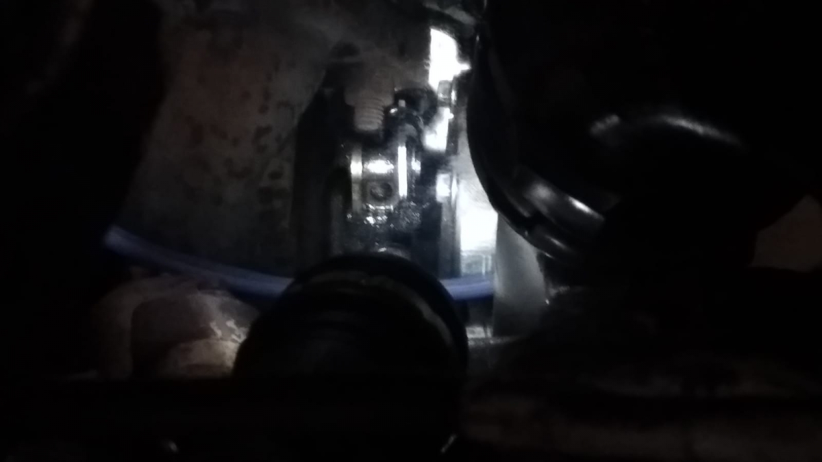

Dneska mi to zase nedalo, tak jsem vzal zrcátko, baterku a kontroloval jsem hadice a mechaniku regulace. Přišlo mi, že se táhlo regulace hýbe nějak málo. Ale nevěděl jsem proč. Vzal jsem olej ve spreji, že to aspoň zcákám olejem, třeba se to rozhýbe. A v močálu bordelu pod táhlem a "packou" regulace jsem něco objevil .... MATKU .... ne mojí milovanou, ale něčí upuštěnou, která se náhodou s pravděpodobností jedna ku bambilionu zasekla přesně mezi turbo, packu a táhlo regulace. Ještě k tomu na sobě má přírubu, takže neproklouzla dál, ale časem se více a více zarážela. 4 hodiny jsem jí doloval ven. Teď auto jezdí jak formule a je po problému. Tušil jsem, že to bude nějaká blbost, ale toto mi hlava nebere
Ještě teď tomu nevěřím a vy taky neuvěříte
