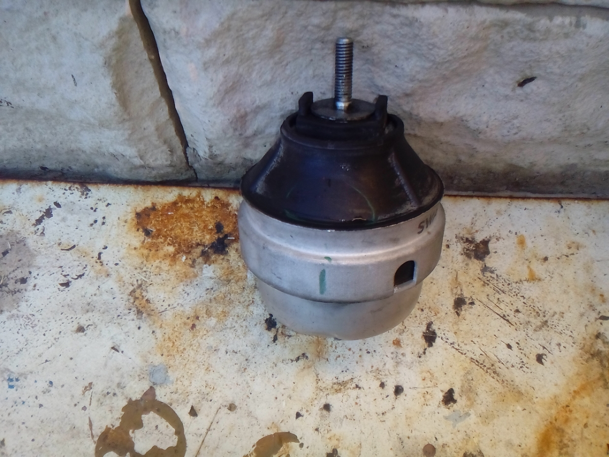

Petře, neměl bys prosím náhodou fotku toho jak jsi to prořezal?
petr.gr
Příspěvky: 12
Registrován: 28 říj 2016, 17:47
Bydliště: Olomouc
Příspěvek od petr.gr »
Řez shora dovnitř, v zeslabené části z obou stran.Obrázek

Příspěvek od pavlin2 »
Díky!
