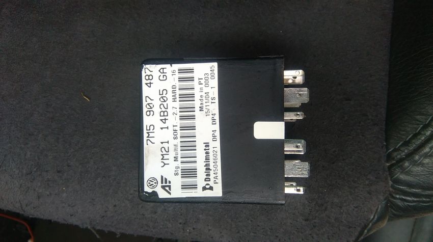

Ahoj. Neměl by prosím někdo na prodej řídící jednotku multifunkčního volantu? Nejde mi tempomat a nejde mi to připojit k diagnostice. Klakson , hlasitost radia a stanice jdou. Když tu jednotku odpojím tak mi to jde spojit s diagostikou. Obrázek
dvorky1
Příspěvky: 473
Příspěvek od dvorky1 »
Ahoj. Mohl by mi prosím někdo poradit jak zkontrolovat původní kódování řídící jednotky volantu? Sehnal jsem si jinou ale po výměně nic nereaguje. Původní blokuje připojení k VAGu a nejde tempomat. Ta nová nedělá nic. Jde pouze klakson ale neblokuje připojení vagu. Není to jen chyba toho kódování? Dekuju všem za rady. Spěchá. Odjezd na dovolenou se blíží a rád bych letos už tempomatil. A jeste eventuálně dotaz. Když to nerozchodim tak co když dám páčku s tempomatem a zapojím jí podle návodu? Nebude se to nejak prát? A bude to fungovat?. Dekuji.
