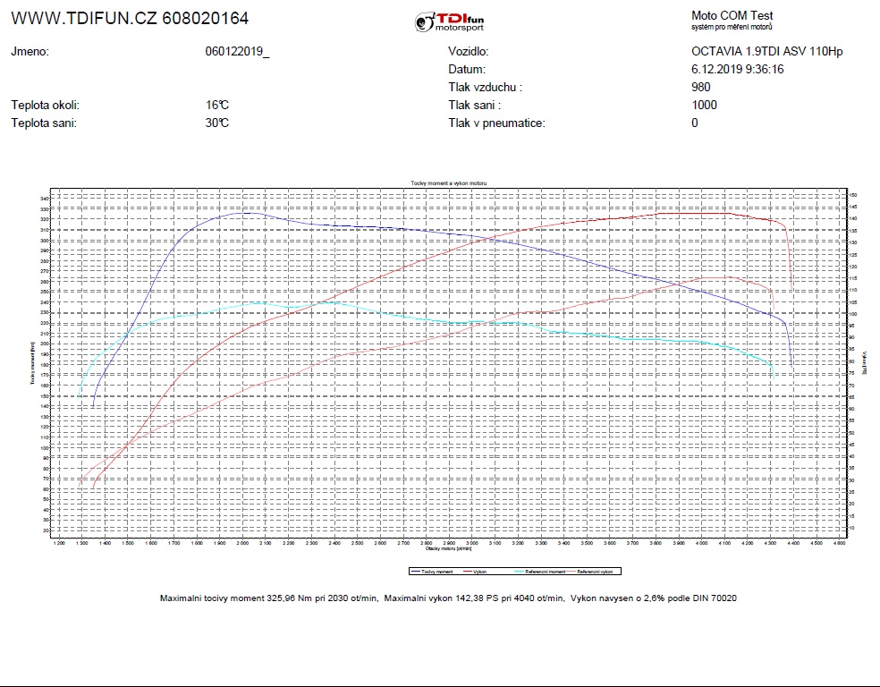

Moje Octavia 1,9 TDI 81kW (ASV) combi podzim 2003 s motorem s původními tryskami - najeto reálných 250 tkm. Při úpravě MAF OFF.
Sériové (nabržděné) parametry 116PS-240Nm, nyní 142PS a 326Nm.
Po odbrždění (po úpravě) jsem grafu nemohl uvěřit - vážně. Nečekal jsem, že jen softem je možné při sériových tryskách dosáhnout takových parametrů.
Při jízdě domů jsem však uvěřil :) . Navíc je zarážející nynější "kouřivost" motoru. Před úpravou motor trošku kouřil - ve špíglu bylo něco málo vidět ve světlech za mnou jedoucího auta. A nyní - pořád to nechápu, ale nic. Vůbec NIC!
