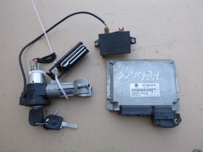

Zdar chlapi,mám problém a jestli někdo poradi, ztráta klíče klasika,vzal sem jednotku z kamaradove feldy a klíč, nenastartoval jsem,zkoušel sem z druhé MPI taky ne,adaptační hodnoty jsem přes vag mazal a ne co dělám špatně?? Felda MPI. Jo má alarm ....

Dal si aj immo box z druhého auta?

[quote="Klukin1988"]vzal sem jednotku z kamaradove feldy a klíč, nenastartoval jsem
napiš co to je za jednotku, řídící jednotka imobilizeru nebo řj motoru ?

Jednotka motora , immobox a kľúče. Potom naštartuje. Ale zbytočnosť. Treba urobiť immoff v immoboxe a štartuješ aj na šrubovák.

1,3 sa spravi jednoducho upravu eepromky. 1,6 magneti marelli sa musí vložiť emulator do immoboxu

Doma to nedáš, ak sa nevenuješ elektronike. Programátor na motorolu, pajka, vedieť kde čo zmeniť. Jednoduchšie a lacnejšie ťa víde emu od Okury. Napíš mu. To si potom urobíš aj doma. 3 drátky +, -, k-line a ideš.

z číny objednáš krabičku a neřešíš nic

Jestli si to pamatuji dobře, tak adaptační hodnoty u feldy mažeš když dáváš novou řídící jednotku motoru, ale k původnímu klíči a řj imobilizéru.
Pokud máš nový klíč, tak jej musíš nakodovat a k tomu slouží přívěšek s číslem který dostal každý majitel nové feldy.
Pokud jej nemáš tak musíš do škodovky a tam by ti měli být schopni to číslo zjistit.
Pokud ale vyměníš klíče a i jednotku imobilizéru, tak stačí postupovat jako při výměně řídící jednotky motoru.

Tak díky za info,chyběl mi immo jednotka,vše sem složil a netřeba ani VAG,díky za info chlapi
