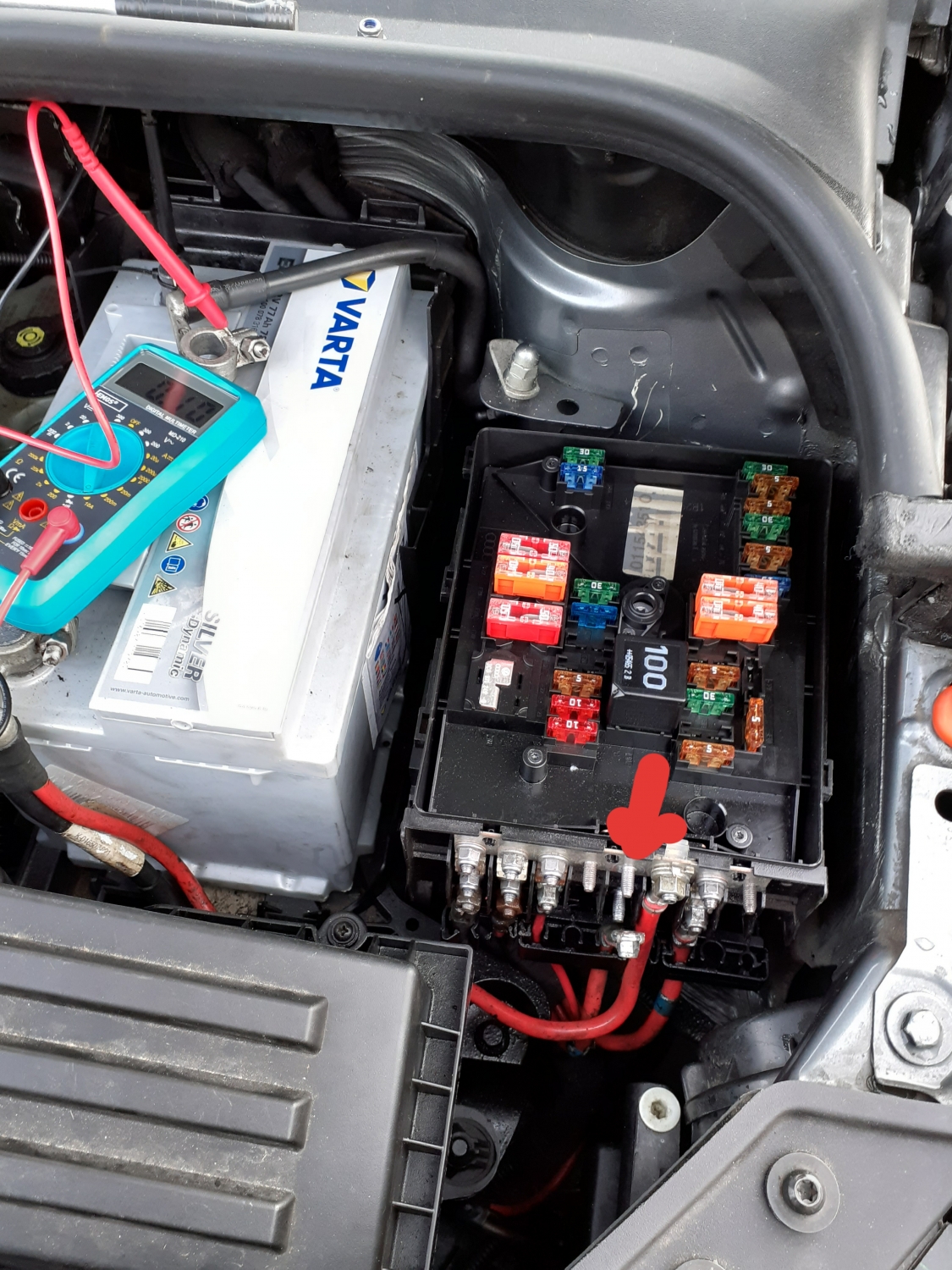

Tak se mi auto vrátilo už od dvou autoelektrikářů a bohužel bez výsledku. Tak laboruju zase sám a naslepo. Jediný vodítko je když odpojím tuto pojostku v terminálu tak se dostanu na normální hodnoty. I kabel vedle, což je + od baterie. Jinak pořád 0.9-1.33 A. 🤦🏻‍♂️Obrázek

co je to za kabel? nebude to plus pol prívod do poistkovky v kabine?
ten odber je tam neustale po zamknutí alebo len niekedy?
podla tej fotky to aj tak v tolerancii nemáš máš odpojený kabel a na meráku 100mA toterancia je max 20mA

přesně tak žere ti to pořad moc jinak ten kabel co maš odpojeny je na PTC topení

Žere i po 2 hodinách a uzamčení 1.3 A. Tohle byl jediný pokles po odpojení. Vím že to není ok 0.1A ale konečně nějaká odezva poklesu. Okruh této pojistky neznám, všude je jsou schémata jen na GV. Jediný co mám je tohle.Obrázek

vždyt sem to psal je to PTC topeni tak co řešíš že nemaš schema

Promiň přehlídl jsem to. Zkusím ho vyhodit mrknu na spirály, ale neuvědomuju si že by někdy fungovalo. Pokud bude spálené a bude toto jediný odběr, vyřadím pojistku natrvalo. Díky za info.

Tak jsem si moc nepomohl. Při vyřazení pojistky tpc topení mi nejde elektrika v interiéru, centrál, Dot, nic🤷‍♂️
