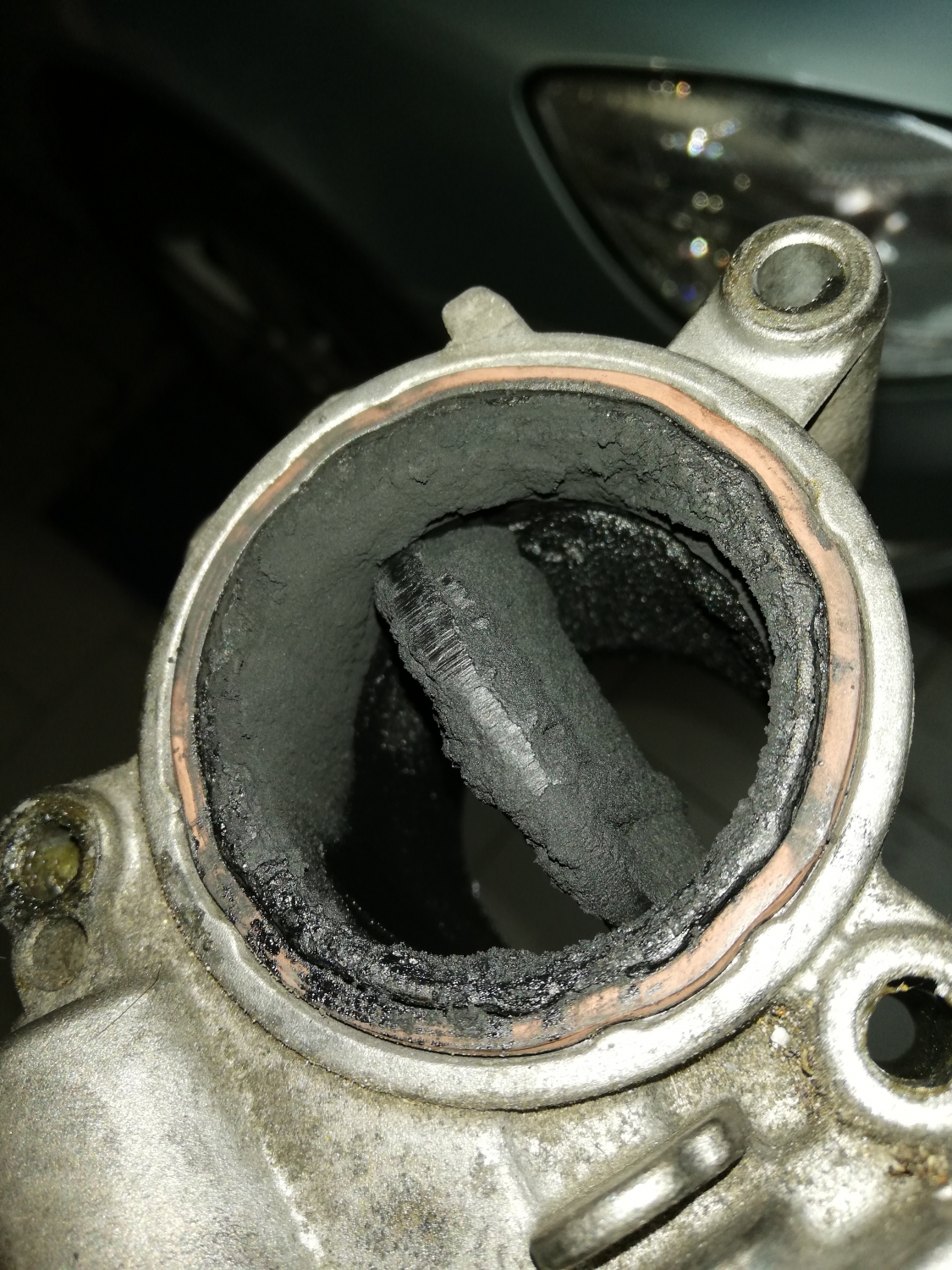

tak vyměněno a zároveň vyčištěná klapka, na to že je najeto 135tkm, byla docela zaviněná.

Co by jsi chtel, do cca 30tkm Te bude cekat stejne EGR. ;)

no chtel bych, aby to nebylo tak zas_rate. :D

Obrázek Tahle ma najeto 230 a taky pekny hnus
