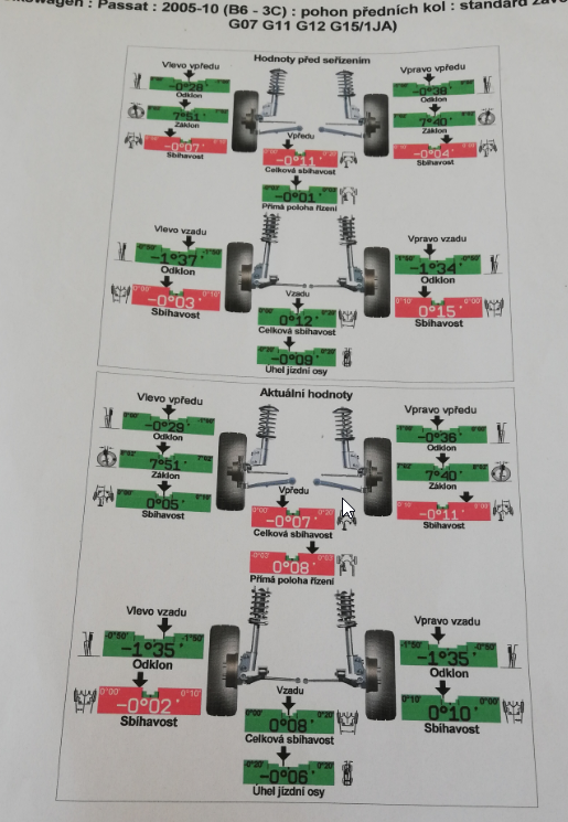

řeším na Passatu 2,0TDi 103kW CBAB přední geo. Na jaře namontovány komplet všechny nové letní gumy. Pak zkontrolována a udělána geometrie viz obr. Ted před zimou přední gumy obě zevnitř totál ometené +pravá strana už se prodřela úplně. Za to léto najeto počítám do 10tis km.
Ted budu dávat zimáky a mám v plánu obě strany roztáhnout o dost a sledovat to nebo??

Podle toho obrázku byla sbihavost vepředu udělaná blbě. Je to červený, a to o hodně. Jen blbec by takhle nastavil nápravu a řekl, že je to správně. To správně není a tohle bych panu mechanikou hodil pod nohy a nechal ho to zaplatit. -0°07' u mě teda rozhodně není +0°10'.

Špatnej je i levej zadek při tomhle odklonu to musí být v +

To je jen pootočená náprava v ose vozu. To nemá na nic vliv.

zkontrolována možná, ale udělaná správně rozhodně ne, i ty zadní odklony, i když jsou zelený, jsou moc velký, dával jsem je vždy pokud možno blíž k 1°, je menší tlak na vnitřek pneu a nedělá se tam taková pila, celková sbíhavost je sice cajk, ale osa je dost mimo, no a o předku snad ani nemá smysl mluvit, když je ta sbíhavost uplně mimo

Kdyby ti to udělali na tyč s kolíkem, měl bys to lepší než od týhle 3D píčoviny..

Jako přijde mi smutný, že někdo vůbec pustí auto s rozhozenou nápravou ven, ačkoli přímo dostal za úkol to seřídit. Litr za geometrii udělanou na hovno, k tomu minimálně tři litry za dvě zničený gumy. No, pěkně........

Marek77 píše:To je jen pootočená náprava v ose vozu. To nemá na nic vliv.
Jak to že to nemá vliv máš kolo postavený na vnitřní hranu a jako vrchol ještě nechaj roozbíhavost která to jen zhorší.Důsledek toho je posunutý jízdní uhel.O předku se nemá cenu bavit.

Roztáhnout těžko...v domácích podmínkách bys to udělal líp, než ti to seřídili. Musí to být lehce do sbíhavosti a máš pořád rozběh...
