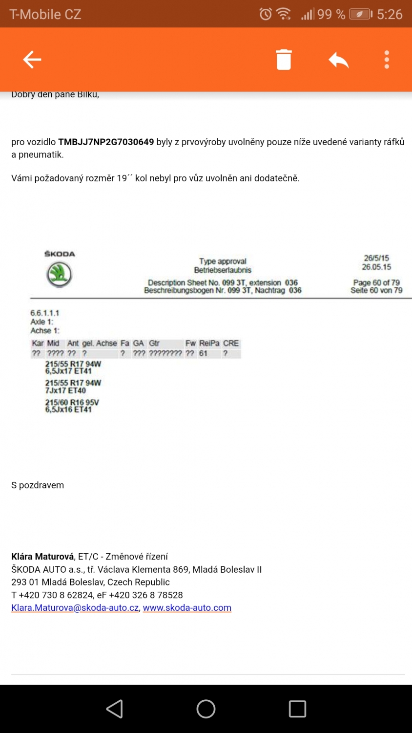

Mam superba3
Z fabriky vyjel na 17 kolech takze v tp kola 17 a 16.
Koupil sem original nove 19 s novyma pneu, volal sem kamosovi do skodovky jak je spravne zapsat vysledek rikal posli vin zjistim =nemozne.
Tak sem volal znamej na dopravku jak je zapsat dala mi cislo na nejakou pani do boleslavi ze to resili tak sem ji volal zdelila mi mail a poslat vin, vysledek z fabriky auto vyjelo na 17tkach takze maximalne 17tky hotovo tecka...
Legalne na auto 19 nikdo nezapise.
Takze podvodem pres typovelisty.cz jsem je tam dostal. A je mi jedno ze to (presne si nepamatuju) stalo 4500 list 400 kontrola na stk 50 kc urad ale jsou tam zapsane jde o to kdyz by se neco stalo nebo cetnik na ceste by mohl prudit..
Auto sup3 140kw 4x2Obrázek
