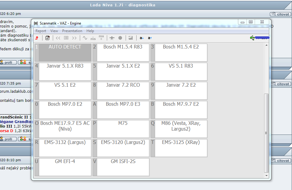

prosím o pomoc, jak by se dala diagnostikovat Lada Niva 1.7i, jednobodové vstřikování, jednotka GM. Diagnostická zásuvka je 12 pinová(není to OBD standard).
Mám diagnostiku Launch X431 přímo s originál redukcí a příslušným softwarem VAZ. Při připojení musím externě dopojit 12V. Přesto nekomunikuje.
Máte zkušenosti s jinou diagnostikou?
Předem děkuji za rady a názory.

Jestli je tam DLC konektor, tak jde vyblikat jako starý Opel

Taky jsem si polámal zoubky kts diagun atal nic nešlo až kluk co dělal ty lady to načetl.

No jo potřebuješ diag co mluví rusky a naučit se azbuku... (noteeth)
