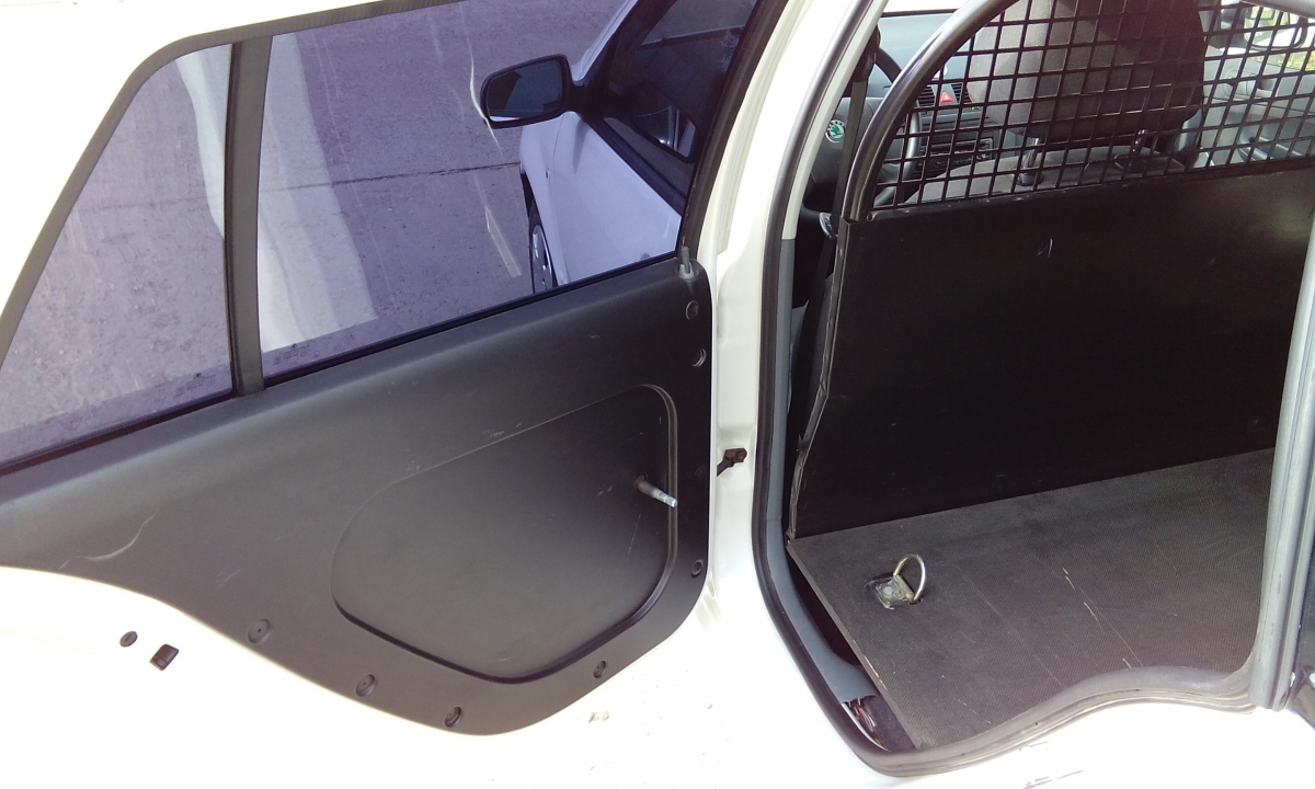

ahojte možno niekto poradii... fabia 1 praktik-combi zadne dvere ( zaplechovane namiesto skiel) budu pasovat na klasicku civilnu fabku kombi ? Ide o to či tam je priprava na stahovačku a dam namiesto tych plechov v rame dveri klasicke skla... či su hole dvere totožny vylisok aj na praktiku aj na bežnej verzi kombi?? DAkujem

RAPIDmen píše:ahojte možno niekto poradii... fabia 1 praktik-combi zadne dvere ( zaplechovane namiesto skiel) budu pasovat na klasicku civilnu fabku kombi ? Ide o to či tam je priprava na stahovačku a dam namiesto tych plechov v rame dveri klasicke skla... či su hole dvere totožny vylisok aj na praktiku aj na bežnej verzi kombi?? DAkujem
Čau, dvere sú totožný výlisok F1 combi - F1 praktik. Ja som prerábal plechy na skla. Akurát ak dobre pamätám, tak plastová kľuka na otváranie zadného okna (švihadlo) nesmie byť namontovaná, lebo pri zatvorení dverí sa opiera o kraj deliaceho plechu. Ja som nosil tú kľuku kdesi v aute a ak som potreboval stiahnuť zadné sklo, tak len vtedy som ju nasadil a zase odložil.Obrázek
