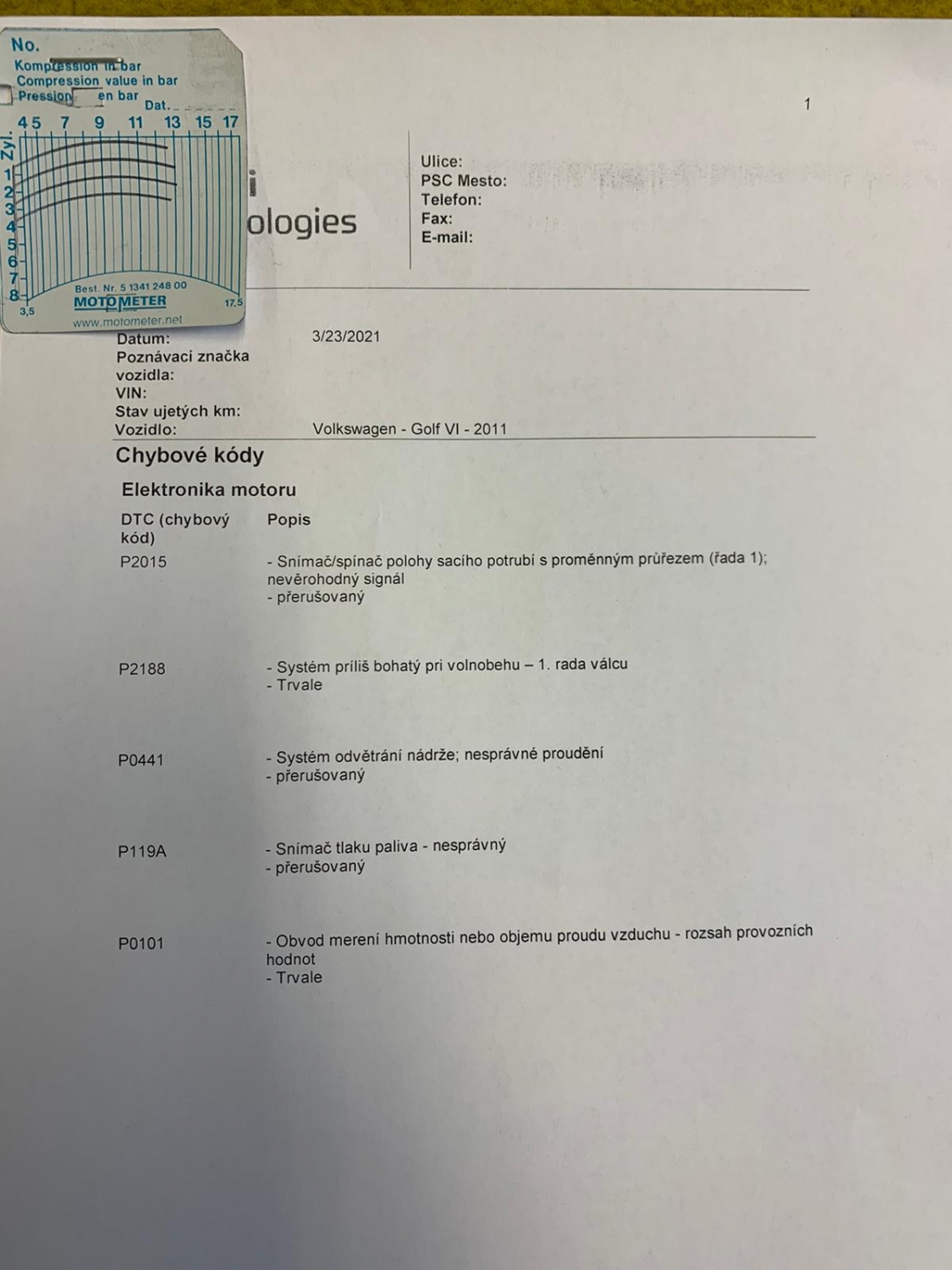

já řeším kámošovi na GTI 155 kw problém,že občas nastartuje a začne chcípat totálně kolísá volnoběh bez svítící kontrolky motoru,ale jakmile se rozvítí tak už nic jen při jízdě jemně pocukává od 2 do 2,5 tis otáček. bylo to ve 4 servisech a udělali tolik hovadit,že se nedá moc odrazit. Vyčištěné sání, ventily ořechama, vstřikovače, přehozená škrtící klapka, nová váha vzduchu, snímač tlaku paliva, ventil od nádobky s aktivním uhlím,ale píše to moc závad. Tlak paliva, vířivé klapky, váhu vzduchu, i odvětrání nádrže. Jo ještě jsme osobně měnil odvětrání na hlavě motoru což dost casto odchází.
Když to psalo jen tlak paliva chtěl jsme jít po podavačče bylo mi to poraděno člověkem co jezdí po autorizákách,když si servis neví rady,ale jelikož to píše pořad i něco kolem vzduchu tak vážně nevím kam se ubrat. 5íkám kámošovi musíš nám to dát i na měsic a musí se jen měřít,měřit a etstovat žádné výměny bezhalvé a ještě za náhrady.

Šel bych po falešným vzduchu, můj názor. Koukni na korekci lambdy nq volnoběh ve vagu. U mě to je kanál 32 druhý pole na motoru, mělo by tam být ideálně 0

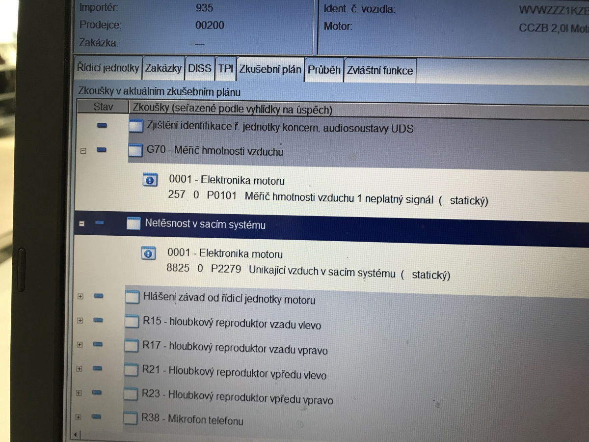

az se vrati z covidove dovolene mechos a udela mi turbo bduem resit tohle,protoze 3 servisiy nic pres pul roku a jeste nesmyslne vymynily vsechny zapalovaci civky:D Falesny vzduch to psalo taky prikladma diagnostiku u nas v AUDi,ale predtim to pslao dokonce vstrikovac pak tohle a pak u dalsiho znameho na neorigo to dalsiObrázek

Ja jsme rval jak tur,kdyz jsme videl,ze zahodili original vahu vzduchu a dali tam nahradu HELLA sice je to kvalitni vyrobce,ale u vah vzduch si stojim za tim,ze malokterej vyrobce dava hodnoty jako original! Ncimene ten bordel to nemuze zpusobovat. Kazdopadne kdzy se odpoji vaha zvoli to nouzovy rezim,ze auto slape jako hodinky a pro me nepochopitelne to ma d trosku vyssi vykon a tahne lip odspoda.
