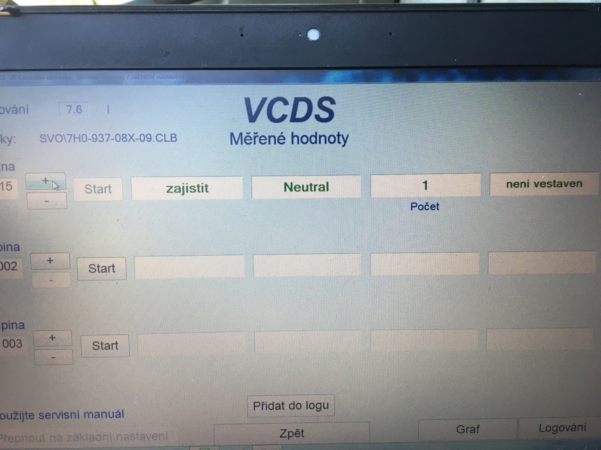

Zdravím, dal jsem se do montáže tempomatu do T5, jelikož BCM stará nepodporovala temp , objednal jsem si cely set i s jadnotkou na https://www.k-electronic-shop.de/VOLKSW ... pomat.html
Přehodil jsem , nakódoval gatway i Bcm zrušil přepravní režim a naučil klíček.
Tempomat funguje, ale auto nereaguje na tl. zamykat. Při odemčení odemkne zamkne a zase odemkne. Na kliček ve dveřích řidiče nereaguje.
Stará jednotka po opětovném vložení funguje zamyká. Všechny dveře hlásí s oběma zavrené a při stisku tl. zamknout vidím v namerených hodnotách ….zamykám.
Už fakt nevím….
