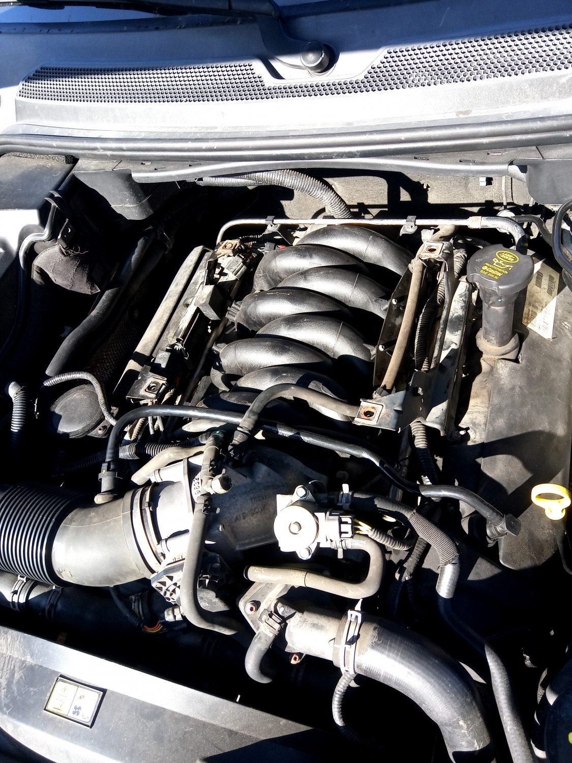

Dlouhodobá úprava paliva...ještě před smazáním adaptačních hodnot. PCV má vstup do sání za centrální klapkou. Zkusim to ted pojezdit, pak ještě popř bez PCV

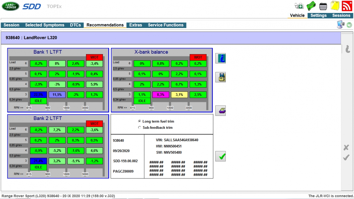

Když tak dumam nad těma hodnotama, nemůže haldit ta lambda na řadě 1? Že hodí chvilkově chudou směs a jednotka to obohatí? Vidíte to taky tak?....i když dlouhodobá úprava... (wallbash) to ještě prověřim. Ta hodnota na volnoběh je taky zvláštní, mam za to že psali rozmezí úpravy +/-20%

Moc se v té tabulce nevyznám ale chudé jsou obě strany a asi jen na volnoběh tak pokud to tak je tak bych hledal netěsnost sání.

geo píše:Moc se v té tabulce nevyznám ale chudé jsou obě strany a asi jen na volnoběh tak pokud to tak je tak bych hledal netěsnost sání.
Dík za reakci ;) To mě taky napadlo, sání jsem po zkušenostech jinde už přetěsnil... zkusim ještě vyřadit to odvětrání jak jsem psal, jestli se to zmení...spíš mě zarázi to okynko obohacení kolem 1900 na radě 1 :roll: Jestli to nebude problém...že teoreticky na rade 2 bude mechanickej problém v bohatosti a řada 1 se snaží přiblížit. Možná je má teorie špatná...Každopádně ten check vždycky zahouká když s tim cukam po městě...ve volnoběhu, ani když tomu dáváš, tak nic...
Když to běží ohřátý na volnoběh, tak řada 1 ukazuje lambdu těsně kolem 1...ok, ale řada dvě kolísá kolem 0,9...proto se motam spíš kolem tý druhý řady

To je ten k... , čo má podtlaky všade? Niekde bude prisávať cez hadičku, pokiaľ je čistý benál a nemá aj plyn. Potom to bude horšie.
chosepm
Příspěvky: 1985
Bydliště: Plzeňsko
Příspěvek od chosepm »
JozefC píše:To je ten k... , čo má podtlaky všade? Niekde bude prisávať cez hadičku, pokiaľ je čistý benál a nemá aj plyn. Potom to bude horšie.
Právě že ne, podtlaky jen k posilovači, za klapkou jen egr a odvětrání s PCV....ale když jsi vzpomenul podtlak, u posilovače je rozdvojka a má to ještě nějakou el.vakuovku, nebo vývěvu za LP světlem jsem si všiml...tu těsnost prověřim, brzdit to brzdí (crazy)
Plynem postižený to neni...obyč, atmosférická 4.4

Sleduj spíš krátkodobé adaptace ty budou v reálném čase ty dlouhodobé by měly mít nějaké spoždění.Jinak se mrkni i na lambdu 1 zda má uzavřenou smyčku pendluje případně tam stříkni nějakej silkal jednak se změní chod motoru pokud bude díra a změněj se okamžitě krátkodobé adaptace.

nevim jak dlouho se ukládá do jednotky ta dlouhodobá uprava paliva (tabulka se stahuje z jednotky při stojicim motoru přez minutu), je možné že byla i ovlivněná nějakým dřivějším mým laborovánim :? .
Po smazání adaptacnich hodnot a najetí 15km to vypadá uplně jinak...ty korekce tam jsou, ale řekl bych nijak zásadní jako na tom printscreenu.
Krátkodobá uprava na bank 2 kolísá 0 až +3,5%, což se zdá cajk.
Zajímavé je že check zatim nesvítí, P0173 už se neobjevila, ale v jednotce už je P0441 ventil odvětrání
