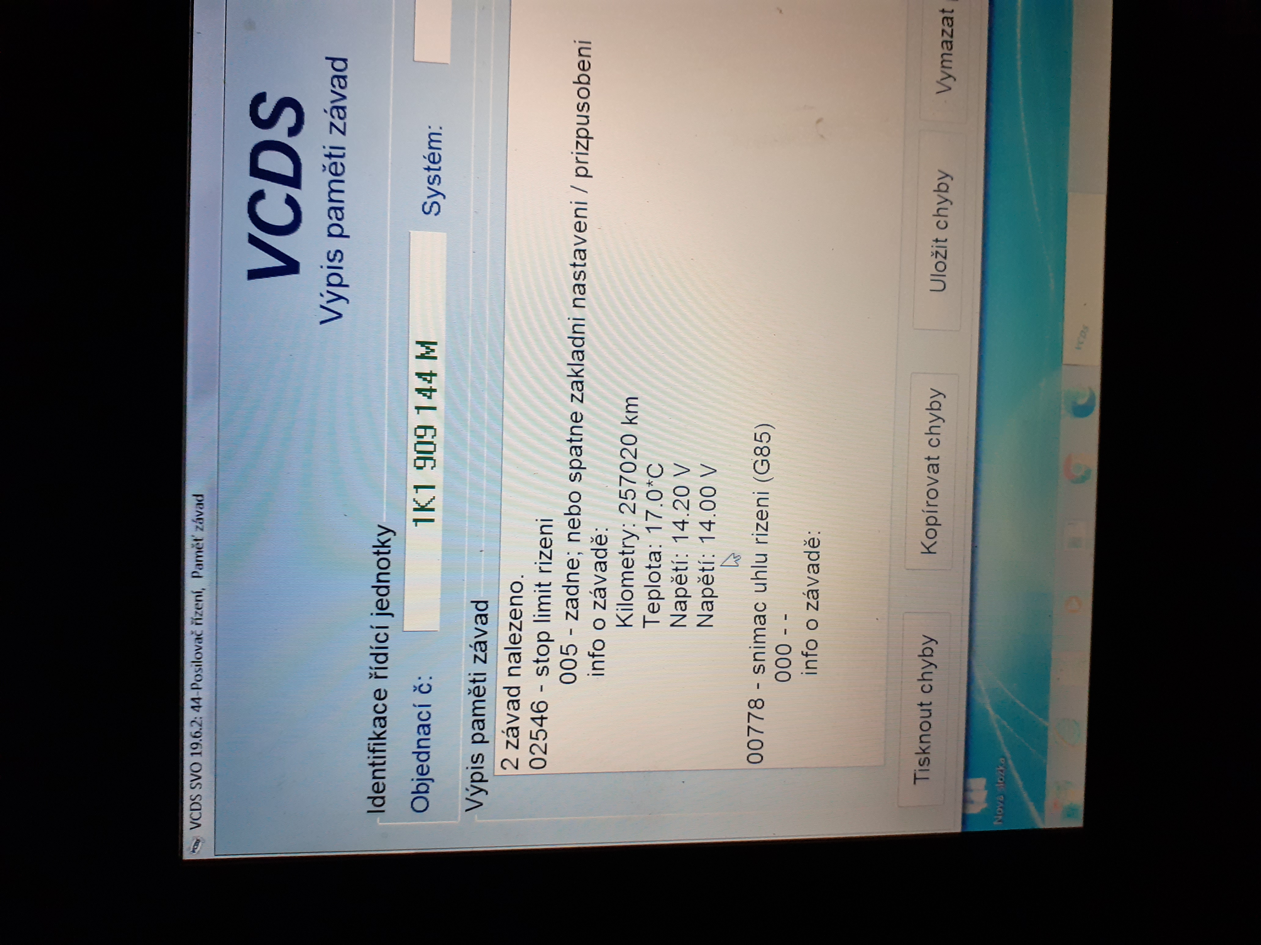

Nemate nekdo zkusenost se zakladnim nastavenim snimace volantu g85?Snimac neukazuje abych mohl udelat zakl.nastaveni.Je k.o.?
G4 AJM
Příspěvky: 14463
Re: Golf 5 snimac g85
Neni v ABS chyba nějakého snímače otáček ( klasicky vyhnilý kroužek ) kola, pak se G85 nedokáže zkušební jízdou kalibrovat.

V el. Volantu je chyba: .Spinac regulace rychlosti jizdy(g45) to by mel byt asi tempomat tusim

Co si robil na aute ? Nie je KO, snimac neukazuje pokial ho neskalibrujes, treba ho skalibrovar cez 44 posilovac riadenia. Nastartujes, prejdes 20 metrov rovno s volantom rovno, zastavis, jedna otacka dolava, jedna otacka doprava, login, basic setings a ides
