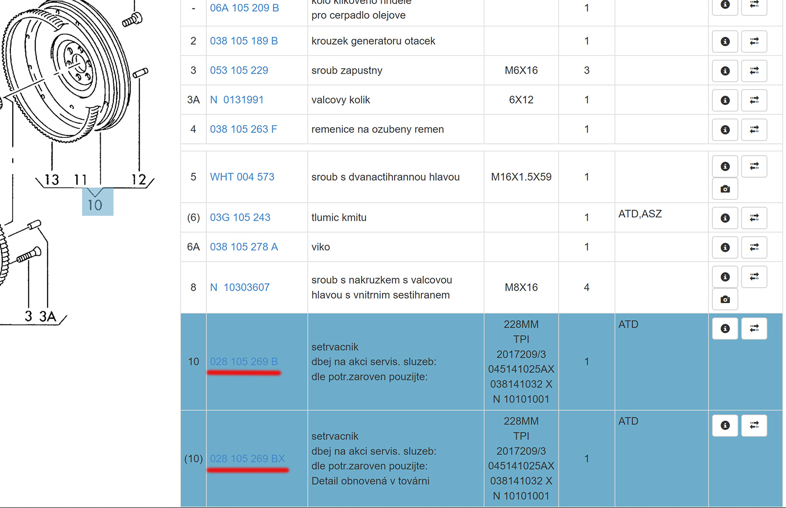

Ahoj všem !! Potřebuju si na jednom dělníkovi O1 AXR udělat spojku a chci jednohmotu setrvák. V oem katalogu má Fabie1 ATD 74kw kod na setrváku buď 028 105 269 B, nebo 028 105 269 BX. V Aftermarket prodejnách pod tím číslem jsou setrváky pro Fabie2, Roomster, Rapid s motory 1.6TDi.
To jsou totožné setrváky ?
Díky za tipy.

Je to stejne.
