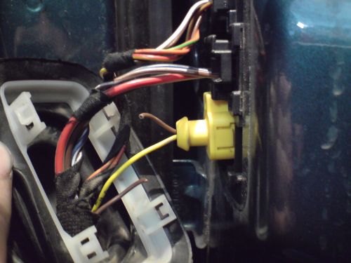

Nejde mi smazat chyba 1221 snímač bočního nárazu airbagu řidiče G179. Prosím o radu. Oct. II :worthy:
od Ladas » 30 bře 2010, 18:25
zlomenej kabel v ohybu sloupek-dveře...

Díky Laďasovi !
Obrázek :worthy: :worthy: :worthy:

podle té fotky to má být ten hnědý kablík, že?
Olda 28
Příspěvky: 222
Registrován: 27 úno 2007, 21:16
Bydliště: Lovosice
Re: i já
Příspěvek od Olda 28 »
jipat píše:podle té fotky to má být ten hnědý kablík, že?
buď hnědý nebo žlutý ;)
