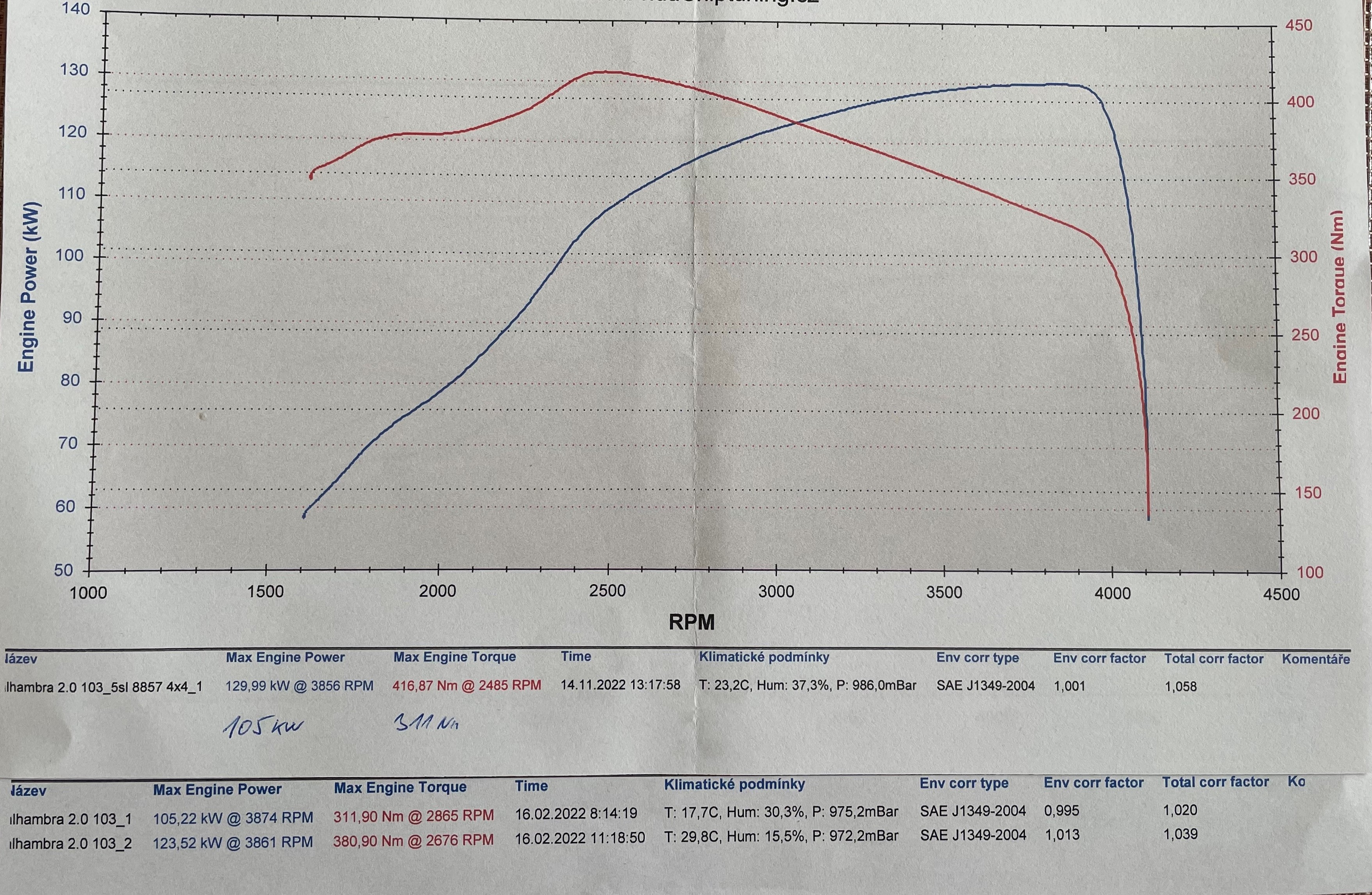

Ahoj, prosím Vás, řeším trošku problém na Alhambře 2013, 2.0 TDi, CFFB, 4x4. Auto má najeto aktuálně 240tis km a před 5tis km auto začalo za jízdy cvakat jak šicí stroj a cukat. Po zahřátí vše normální. STalo se mi to na dovolené. Okamžitě jsem dal nádrž prémiové OMW nafty a už se to neopakovalo a doma jsem dal ještě čistič BG do paliva.
Od té doby pohoda. Bohužel tento týden se to zase vrátilo, ale motor necuká, jen to divně cvaká. Současně už asi 3 měsíce se ozývá údajně dvouhmota, která okolo 1800-2000 ot nezvládá přenést vyšší krouťák (původně 311Nm - nyní 420Nm) a objeví se vibrace. Spojka je ještě původní, tak asi normální stav. Mechanik to teda tvrdí, že je to dvouhmotou.
Nemůže tento zvuk za jízdy dělat ta dvouhmota nebo to je něco jiného, třeba vstřiky?
Případně třeba turbo? Na grafu z brzdy je prý trochu horší regulace turba, ale prý nemá smysl řešit.
