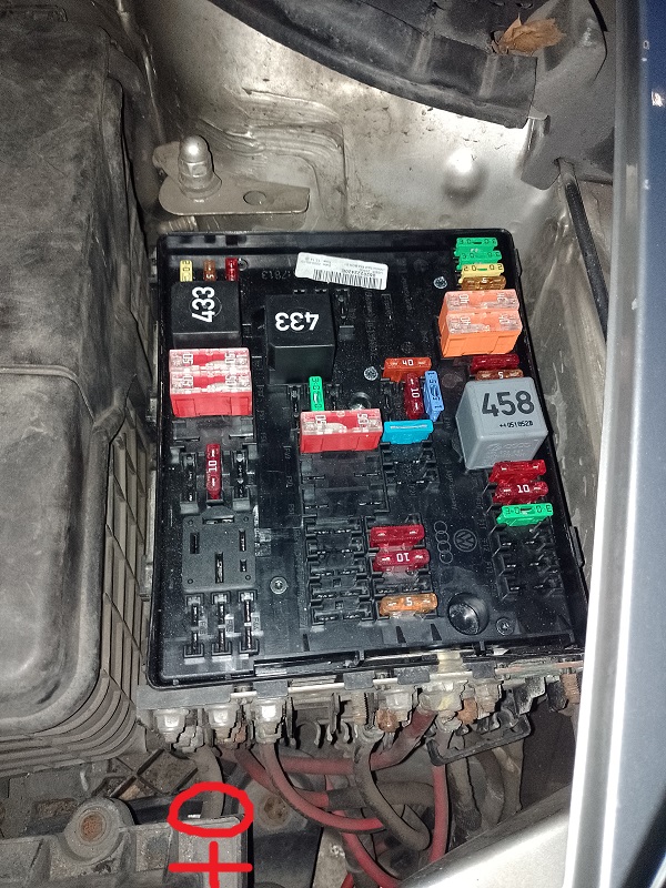

Zdravim. Měnil jsem alternátor a zapomněl jsem odpojit baterku, kdyz jsem dával nový alternátor, tak jsem o něj zavadil silovým kabelem a trochu to zajiskřilo a problém byl zřejmě na světě. Nový alternátor nedobíjí. Tak jsem dal zpět ten starý - měl jsem ho v autě asi půl roku, byl jako náhradní a fungoval a ten už taky nedobíjí. Co jsem tam mohl podělat? Jde ten kabel z alternátoru pres pojistku ? Teď na tom silovým kabelu na alternátoru není žádné napětí a když nastartuji, tak tam je 7 V.

baterybox na baterce, otevři a uvidíš (noteeth)

V e-boxu jsou pojistky na silové kabely v té spodní části směrem k světlometu.

A který to teda jsou ? Než jsem šel do práce, tak jsem na ně v rychlosti kouknul a všechny vypadaji ok

Myslím že ten první zleva, černý jde k altíku, tak jeho pojistka mezi dvě matky.

Problém vyřešen, děkuji za pomoc. Byla to pojistka, co drží 2 matičky na konci toho kabelu, co jste mi popsal. Ani jsem nevěděl, že to jsou pojistky 😀

Pravda, takhle zezhora to vypadá jako kontakt.
