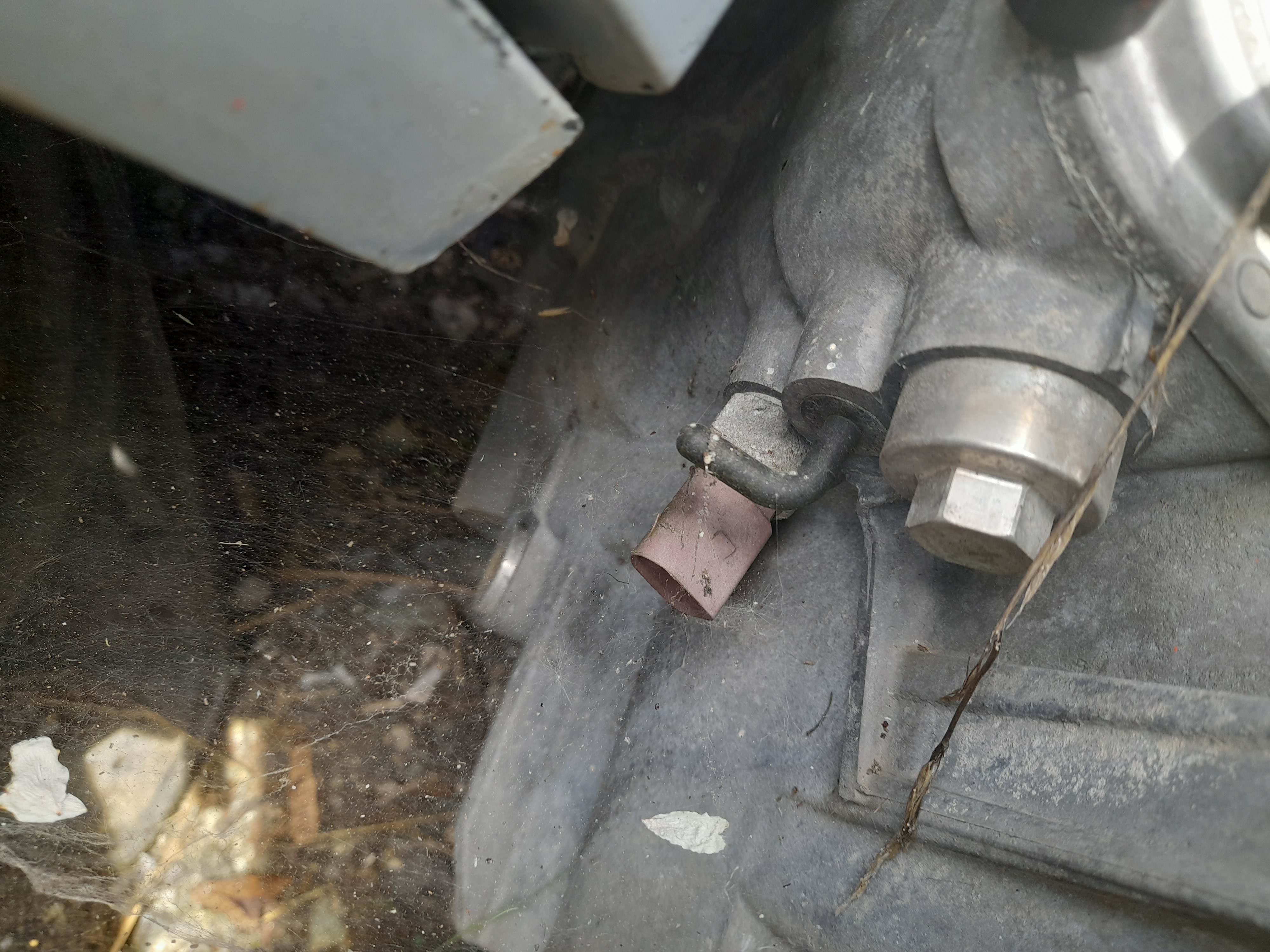

Zdravím vas poradte ako nastavit kulisy radenia. Audi TT 8N 2000 1.8 t 165 kw
Neviem zaistit tento mechanizmus nema tam tu ticku v tvare L. Ktoru treba zatocit a zatlacit je na to nejaky iný postup?? Dakujem

Jakou tyčku ve tvaru L ?? Nechápu... :?

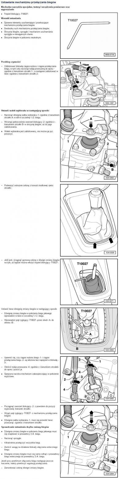

Myslí tohle

Uz som sa dočítal ten bolec treba zatlacit do prrvodovky :drunk:
