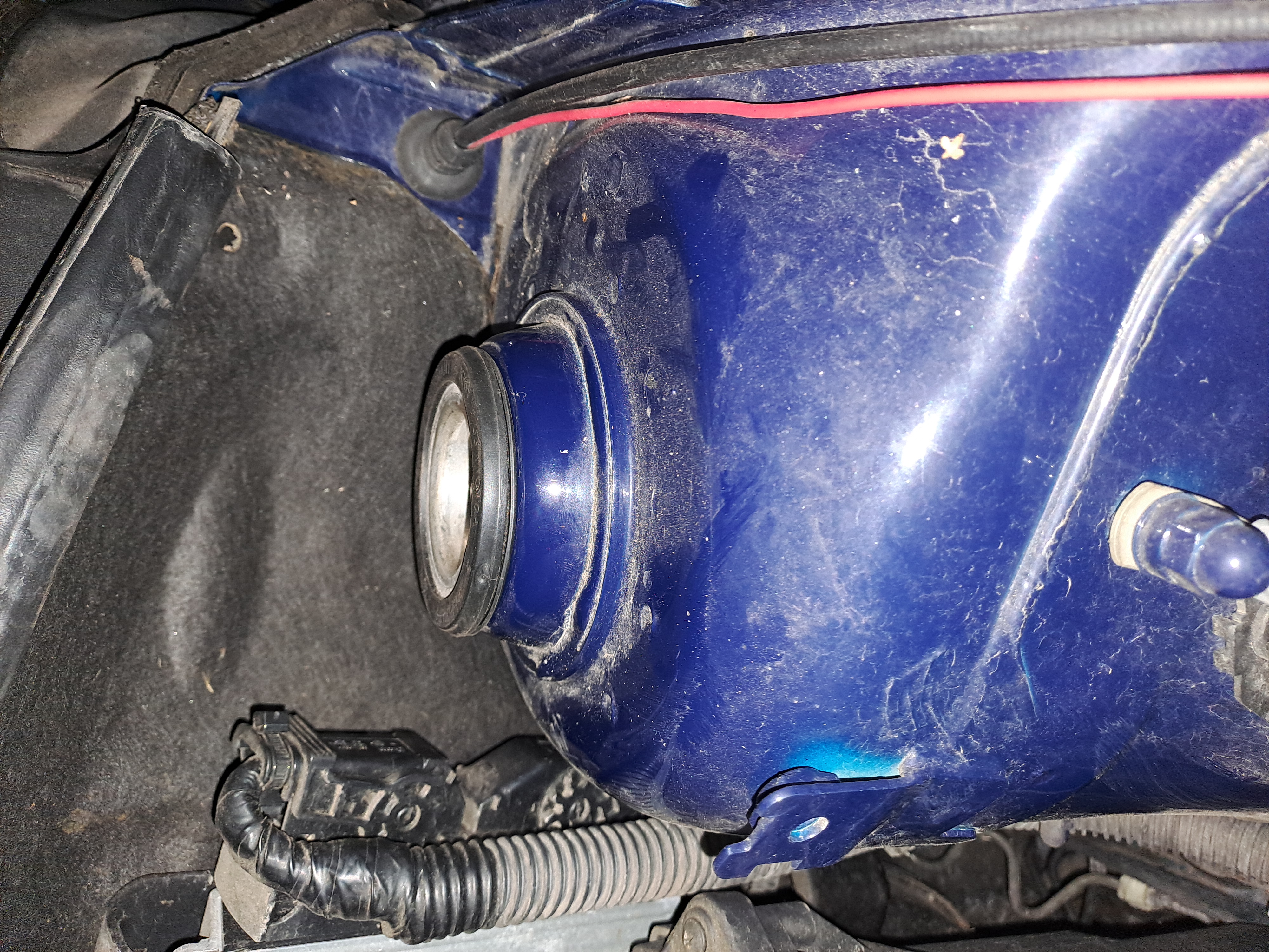

Ahoj,
prosím o radu. Měnil jsem horní uložení na Fabii 2, použil jsem LEMFÖRDER. Původní bylo už dost vymačkané, nové je vyšší o cca 1,5cm. Po namontování zmizela mezera mezi horní miskou tlumiče a karoserií, což je předpokládám dobře. Jenže tam není mezera téměř vůbec, při plném rejdu vlevo i vpravo v tom vrže.
Předpokládám že si to za chvíli sedne, až se to trošku vymačká. Někde jsem ale četl, že si to někdo do té doby vypodložil, aby tam ta mezera vznikla a nevrzalo to.
Otázka zní, řešil (a vyřešil) to někdo?
Děkuji.

Takhle je to správně. Jestli to vrže, polil bych to vodou s JARem a hotovo.

Tenhle týden jsem je měnil a udělala se tam mírná mezera prakticky ihned po spuštění vozu na zem, ty horní matice co drží tyhle klobouky utahuju úplně až na zemi aby si bambule horního uložení pěkně sedla do misky, horní uložení bylo Sachs což je to samé jako Lemforder a axiální ložiska dávám orginál Rollax.

na fabii 1 to mám taky takhle......ale já to teda nedělal :)
