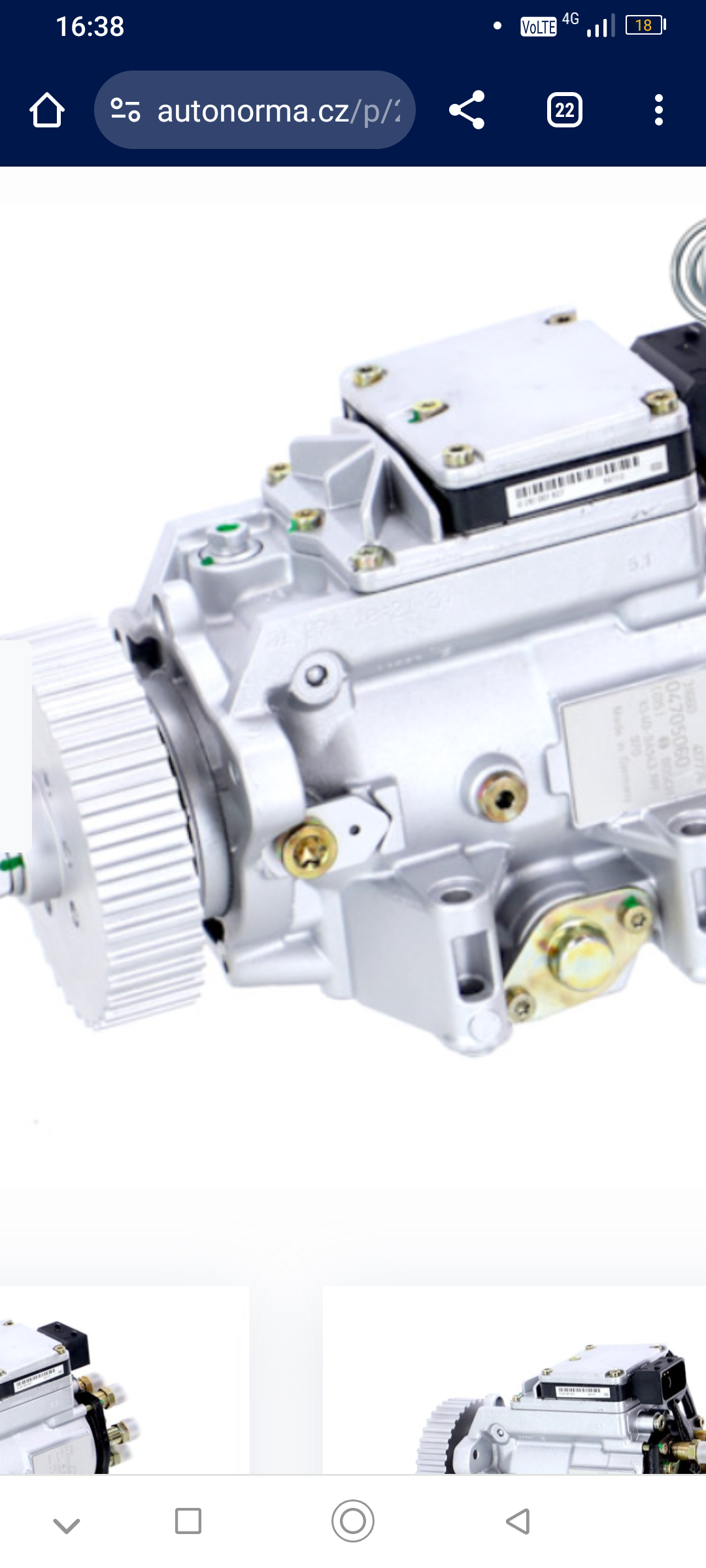

Tak vsazením zpětných ventilku na vedení od filtru k čerpadlu a od čerpadla k filtr (zpátečka ) bylo snad už se 100 procentní jistotou že do soustavy vniká vzduch skutečně čerpadlem. Na těle čerpadlo se objevuje mastnota v místě z boku viz foto pod kuličkou .... Je to nějaky způsobem řešitelné na stávajícím čerpadle již v nedávné minulosti repasovaném - bohužel asi určitě nekvalitně ? Tím že bych ho nechal demontovat a někdo zkušený by ho rozebral a zkusil opravit (existuje prosím případně kontakt na.nekoho )
, když jinak vyjma zavzdušňování funguje perfektně , nebo koupit rovnou jiné výměnným způsobem a toto zrepasovane cca před půl rokem poslat potom jako zálohovany díl ......???

K vracení ….. Zálohovaný díl bych raději vrátil nějaké nefunkční čerpadlo ( tady alespoň ŘJ je ok i když na stolici by měla byt přiřazena sem ale všichni vime jak jsou to dnes 20let staré vrány )
Pokud to bylo na repasi tam kde mas foto tak se nedivím že to nefunguje…..
Bohužel nechápu z vloženého fota kde to teče….
No a k rozebírání a skladání VP44 no to chce odvahu čas a nervy (nikdy to už pak není 100%) a myslím že moc lidi kteří ví o co GO do toho nepoleze ( ani ja ne ) nemam to zapotřebí
Zkus nějak lepe to kde ti to “teče”
I když z praxe jsem si skoro jist že chyba bude kolem hřídele jelikož bude už pod měrnou hranicí a gufero to neudrží.
